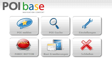

      • Sobald das POIbase Symbol gedrückt wurde erscheint das POIbase Mobile Hauptmenü: (das Aussehen und die Anzahl der Menüpunkte kann variieren je nach Installationszustand!)

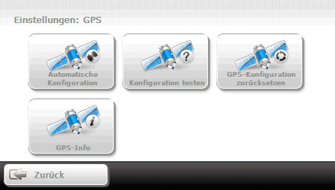

      • Hier nun den Menüpunkt Einstellungen und im folgenden Menü den Menüpunkt
        GPS-Einstellungen auswählen, es erscheint daraufhin folgender Dialog:
      • Bevor Glopus verwendet werden kann, sollte einmalig die automatische GPS-Konfiguration hier angestartet werden, dies geschieht durch Klicken auf Automatische Konfiguration. Bitte danach die Anweisungen befolgen. Die Konfiguration läuft vollautomatisch durch und benötigt lediglich Ihre Bestätigung und ggf. einen Neustart der Navigationsanwendung.
      • Nach Ablauf der einmaligen Einrichtung nebst Neustart kann ab sofort Glopus gestartet werden. Dies geschieht durch Wechsel in das POIbase Mobile Hauptmenü. Im POIbase Mobile Hauptmenü lässt sich Glopus via Navi-Erweiterungen -> Glopus nun jederzeit anstarten!
