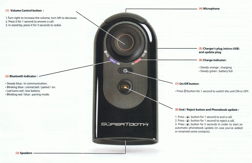

Im Gegensatz zu seinen Vorläufern bringen die SuperTooth HD bzw. HD-L das Bluetooth-Profil A2DP mit. Damit ist es endlich möglich, die Freisprechanlage als Sound-Booster für Bluetooth-fähige Navis oder Smartphones zu nutzen.
Bedienung

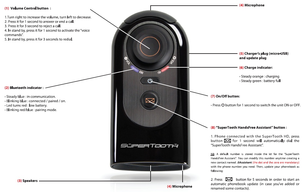

Das SuperTooth HD lässt sich sowohl per Knopf- oder Tastendruck als auch sprachgesteuert bedienen. Die wichtigste Sprachfunktion ist wohl ein einfaches „Okay″ für die Gesprächsannahme, was in jeder Sprache funktioniert und die einzige Sprachsteueuerungsfunktion des HD-List. Leider sind Sprachbefehle wie
  • Check battery
  • Call contact X
  • Am I connected?
  • What can I say?
  • Voice dial
  • Redial last number
  • Call home
  • Call office
  • Answer
  • Reject
  • Ignore
  • Call voicemail
  • Call emergency
dem SuperTooth HD vorbehalten.
Um den erweiterten Sprachsteuerungsumfang zu genießen, muss ohnehin das SuperTooth HD her. Es unterscheidet sich vom HD-L vor allem durch die Software HandsFree Assistant powered by Dial2Do. Damit ist es möglich, Textnachrichten (z.B. SMS, E-Mails) – auch in soziale Netzwerke (Facebook, Twitter) – abzusetzen, ohne die Hände vom Lenkrad nehmen zu müssen. Die Nutzung ist die ersten 6 Monate kostenlos, der Freischaltcode befindet sich auf der Rückseite des Gerätes. Danach ist die Basisversion mit rd. 4 USD/Monat oder 40 USD/Jahr bzw. die Profiversion mit rd. 6 USD/Monat oder 60 USD/Jahr zu bezahlen. Wer viel im Auto unterwegs ist und auf diese Funktion Wert legt, sollte die äußerst geringe investive Mehrausgabe und die laufenden Kosten für das SuperTooth HD nicht scheuen, denn es bietet alle Möglichkeiten des HD-L plus Mehrwert. Ein HD-L lässt sich nicht zum HD aufmotzen; umgekehrt steht dem HD neben dem kostenpflichtigen HandsFree Assistant mindestens der Basis-Sprachbefehlssatz (s.o.) gratis zur Verfügung.
