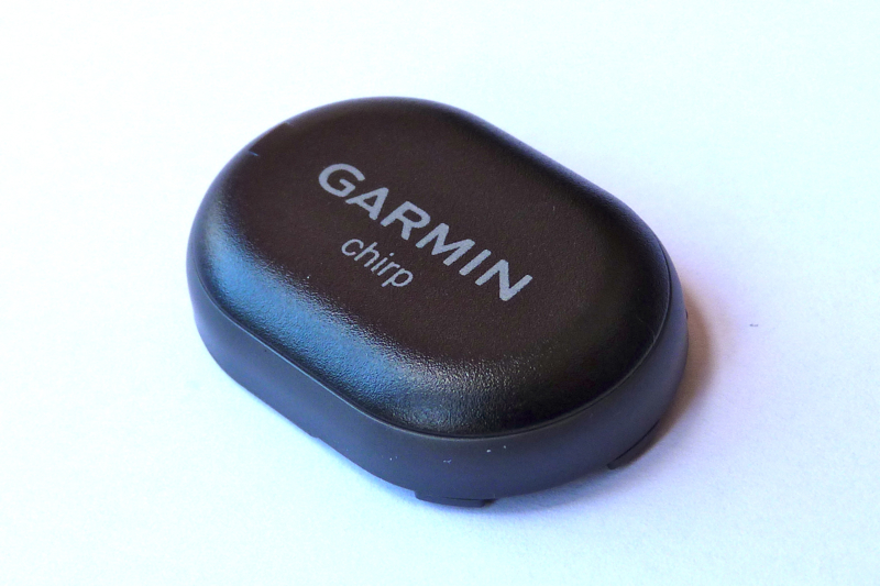

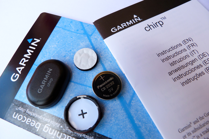

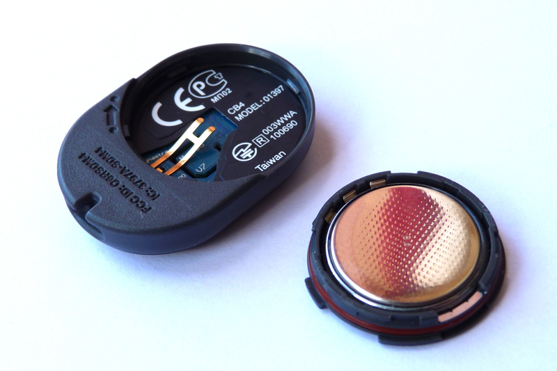

Garmin Chirp - Garmin Chirp - 1Mit dem Chirp hat Garmin ein Tool für die Erweiterung von Geocaches auf den Markt gebracht, welches das GPS unterstützte Hi-Tech Spiel interessanter werden lassen soll. Der Chirp ist ein kleiner Sender, der Informationen an kompatible Handgeräte von Garmin per ANT+ Funktechnologie überträgt. Mit den Ausmaßen von gerade mal 3,3 x 2,3 x 0,7 cm lässt sich das 28 Gramm Leichtgewicht nahezu an jedem Ort verstecken. Dank IPX7 ist der Sender auch für widrige Wetterumstände bestens gerüstet. Betrieben wird der Garmin Chirp mit einer CR2032 Lithium-Knopfzellenbatterie, die eine Lebensdauer von einem Jahr ermöglichen soll.
