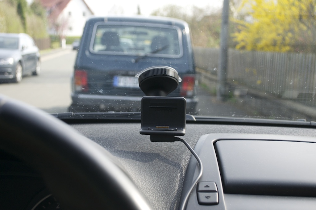

Die Anschlussmöglichkeit für das Ladekabel ist unten am Gerät mittig angebracht. Hier beschreitet TomTom mit dem GO LIVE 1000 eine innovative Art, das Verbindungskabel anzubringen: Der Anschlussstecker wird über 2 Magnetpunkte an das Gerät gezogen und fixiert. Die Verbindung wird auf diese Weise sicher und funktionell hergestellt.
Auch die Saugnapfhalterung ist völlig neu konzipiert und setzt ganz auf Magnetkraft. TomTom bezeichnet diese daher auch als EasyClick-Magnethalterung – das GO LIVE 1000 wird völlig kraftfrei automatisch beim Einsetzen in die richtige Position gezogen und auch sicher festgehalten. Der locker in der Halterung sitzende Anschlussstecker sucht sich seinen eigenen Weg in die Ladebuchse. Hier kann einfach nichts verkehrt gemacht oder verkantet werden. Das System ist ebenso einfach wie genial, uns hat es während des Praxistests überzeugt. Alle Verrenkungen beim Einsetzen oder „Fummeleien“ mit der Halterung gehören damit der Vergangenheit an. Entnehmen lässt sich das GO LIVE 1000 ebenso einfach, indem es mit leichtem Kraftaufwand nach vorne abgezogen wird. Bedienbarkeit und Verarbeitung machen die Halterung aus unserer Sicht zur derzeit Besten am Markt erhältlichen.
