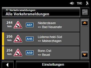

Die TMC-Meldungen werden übersichlich in Listenform mit Angabe der Entfernung und einer kurzen Beschreibung angezeigt. Die Störung wird zusätzlich mittels Farbbalken nach Schweregrad der Behinderung kategorisiert.
Rot: Die Strecke ist durch das Hindernis unpassierbar. Das kann z.B. bei sehr langen Staus oder bei Straßensperrungen der Fall sein.
Gelb: Die Strecke wird durch das Hindernis nicht unpassierbar, es drohen aber erhebliche Verzögerungen. Das kann z.B. bei Staus oder bei Sperrung einer von mehreren Fahrspuren der Fall sein.
Keine Farbe: Das Hindernis wird als nicht schwerwiegend eingestuft. Das kann z.B. der Fall sein, wenn zähfließender Verkehr gemeldet wird, wenn Notrufsäulen ausgefallen sind oder wenn Parkplätze gesperrt sind.
