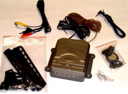

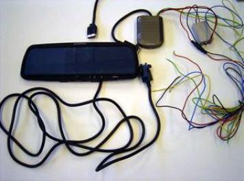

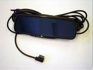

Eine Anschlußleitung und das wars
Durch das schnelle Plug Play mit nur einer einzigen Anschlussleitung, die in einem Mitsumi-Stecker an den PC-Rechner endet, hat der MM 2100 gegenüber Fremdprodukten einen deutlichen Vorteil. Dort wird der Einbauaufwand häufig durch externe Infrarotaugen, Steuer- und Interfaceboxen sowie eine separate Stromversorgung deutlich erhöht. Der MM 2100 ist derzeit passend für die Systeme MS 5400 und MS 5500.
