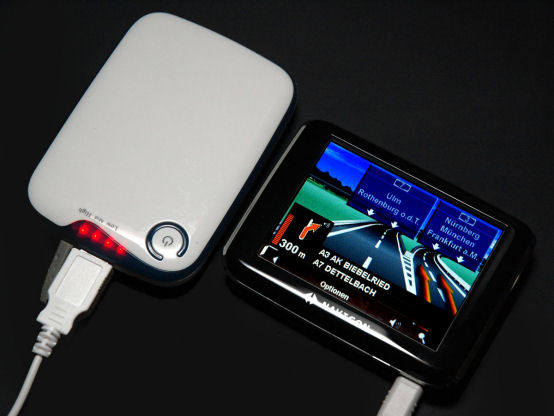

Im Test wurde das Variotek Mobile Power Pack VT-PP-320 mit verschiedenen Telefonen, PDA und PNA eingesetzt, wie auf der Abbildung zu sehen, auch mit dem NAVIGON 2210, dessen kleiner 730 mAh Akku nur Laufzeiten bis maximal 3h zulässt. Die Laufzeit der Geräte kann laut Hersteller um den Faktor 6 verlängert werden (2210 im Test: 10h), was natürlich ein vollgeladenes Power Pack und den optimalen Betriebstemperaturbereich von 10°C – 35°C voraussetzt. LiPo Akkus mögen es nicht allzu kalt.
