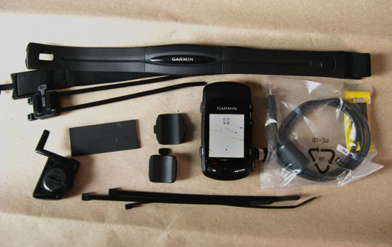

Die mitgelieferten Teile, wie Brustgurt für die Herzfrequenzmessung, Sender für Trittfre- quenz und Geschwindigkeit, sowie die Halterung und ausreichend viele Kabelbinder, lassen keine Wünsche offen und sind unmittelbar einsatzfähig. Positiv anzumerken ist, dass entgegen anderer Hersteller, hier nur 1 Sender für Trittfrequenz und Geschwindigkeit notwendig ist und dies alles kabellos. Inwieweit die Haltung für den MTB Einsatz ausreicht, kann nicht beurteilt werden, da der Test mit einem Rennrad durchgeführt wurde.
Für eine optimale und korrekte Geschwindigkeitsmessung muss der Sensor installiert sein, da die GPS Messung doch etwas fehlertolerant ist.

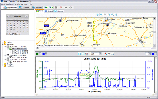

Der Einsatz, die Darstellung und deren Auswertungsmöglichkeiten sind eher als dürftig einzustufen und kann mit denen anderer Hersteller in diesem Bereich (z.B. Polar oder Ciclo- sport) nicht mithalten.

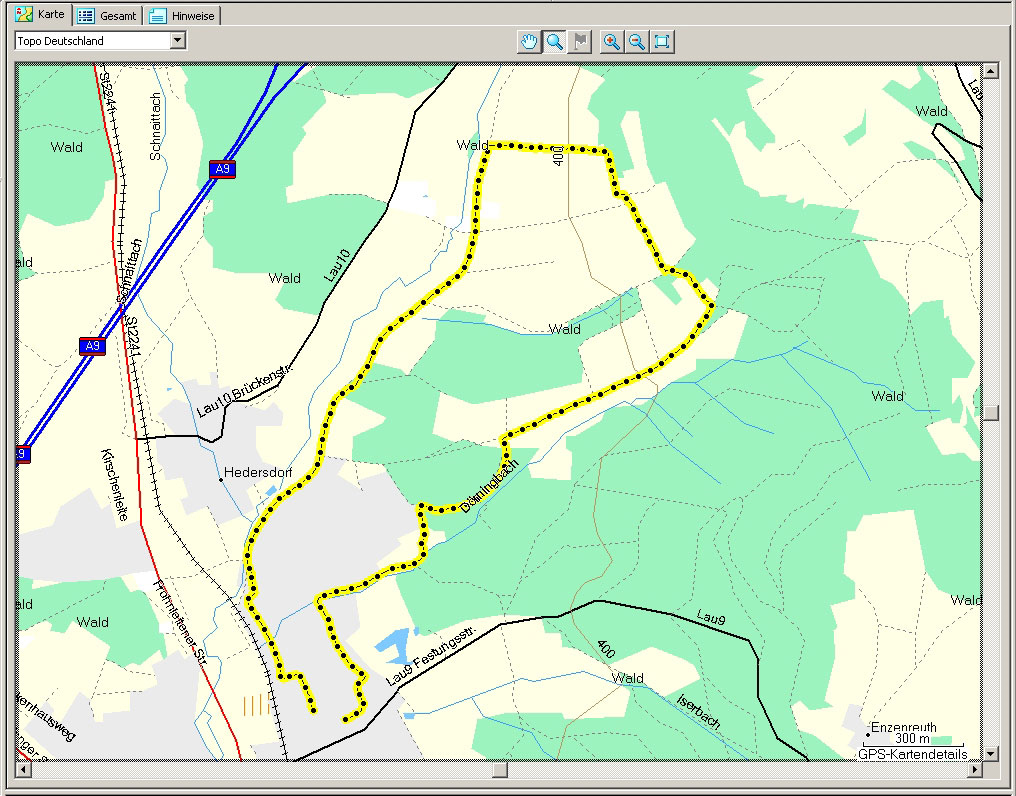

Nach dem Synchronisieren einer zuvor aufgezeichneten Fahrt per USB auf den PC, kann diese im Training Center geöffnet werden. Hierbei wird dann die Route visuell auf der Base- map des Training Centers dargestellt, welche teilweise sehr ungenau ist, da das Karten- material nur über Bundesstraßen und Autobahnen verfügt. Für mehr Details empfiehlt sich eine optionale Topo Karte, die im Handel erhältlich ist.
Des weiteren kann man sich noch die Geschwindigkeit, das Höhenprofil, Puls und Trittfre- quenz anzeigen lassen. Leider lassen sich keine Ausschnitte mit den entsprechenden Werten erzeugen, auch die Angabe der Leistung fehlt völlig.
Hier muss Garmin noch kräftig nachlegen um mit der Software anderer Hersteller, wie Ciclosport oder Polar, mithalten zu können. Mittlerweile wird schon Software von Dritther- stellern (z.B.
