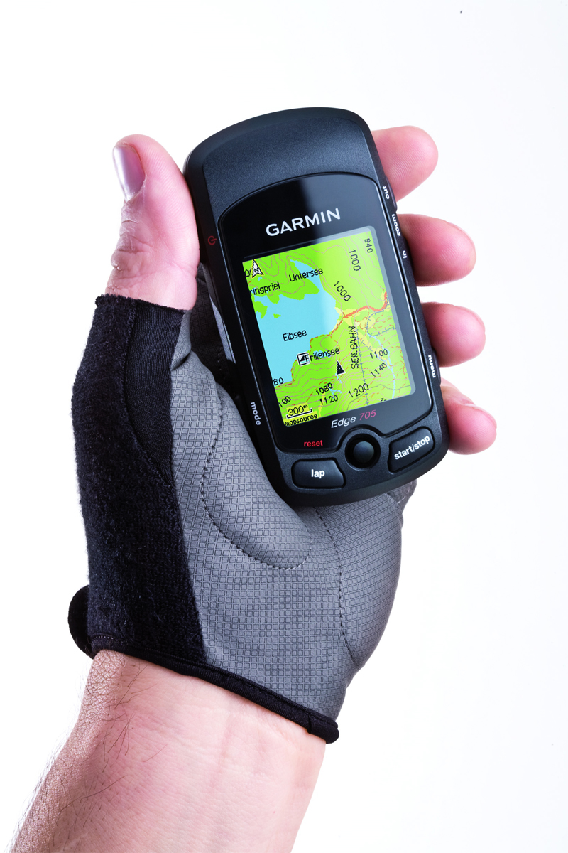

Mit dem Edge hält man, wie von Garmin gewohnt, ein solides und kompakt verarbeitetes Gehäuse/Gerät in der Hand. Der Edge ist für den Outdoor Einsatz konzipiert, nach IPX-7 Standard wasserdicht und kommt ohne überstehende GPS Antenne aus. Einen Lautsprecher besitzt das Gerät nicht, da es ansonsten nicht mehr wasserdicht wäre.
Das Display (176 x 220 Pixel) lässt sich auch bei extremer Sonneneinstrahlung sehr gut ablesen. Hier hat sich die waagerechte Montage des Gerätes, z.B. am Oberrohr des Rades, als optimal herausgestellt.
