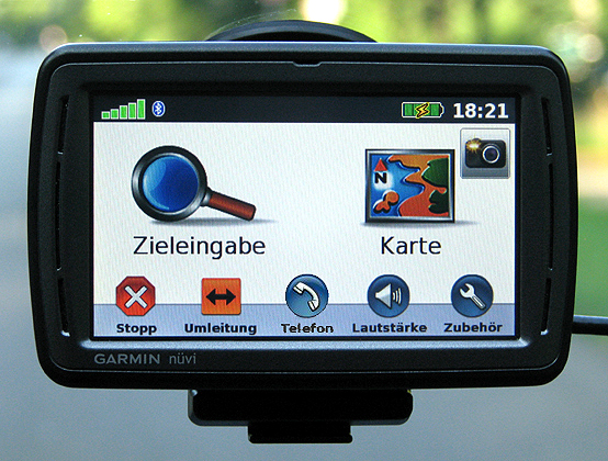

Nun zu den sekundären Buttons im Hauptmenü, erst die obere Reihe mit Informationen:

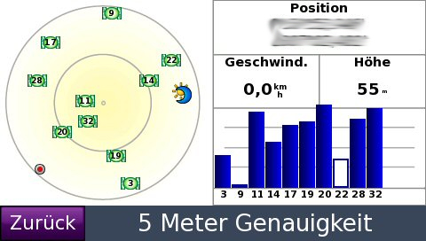

Der Sat-Empfang (das Treppchen-Symbol links) blendet nach Anklicken eine Übersicht der empfangenen Satelliten und ihrer jeweiligen Empfangsstärke ein und gibt auch die aktuelle Position in Koordinaten, die Geschwindigkeit und die Höhe sowie den GPS-Status an.
Das BT-Symbol (Bluetooth) zeigt an, ob das Navi mit einem Handy verbunden ist, man kann es nicht anklicken.
Die Akkuanzeige (Batteriesymbol mit 4 grünen Unterteilungen) gibt eine grobe Übersicht zum Ladestatus des nüvi und kann ebenfalls nicht angeklickt werden. Informativer wäre eine Angabe in Prozent gewesen.

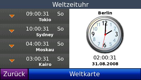

Die Uhrzeit ganz rechts zeigt… richtig: die Uhrzeit an. Beim Tippen darauf kann man das Zeitformat 12/24 Std. und UTC (früher GMT) sowie die Zeitzone wählen.
Schließlich die untere Reihe der Buttons im Hauptmenü:

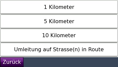

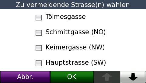

Umleitung sperrt die Straße voraus, und das mit entweder in den vorgegebenen Längen 1, 5 und 10 km, oder – und das ist pfiffig! – mittels einer Liste aller auf der Route befahrenen Straßen, die dann auch im Verbund vermieden werden können. Leider ist eine freie Meter-Eingabe nicht möglich, sodass bei kurzen Sperrungen der Mindestwert von 1 km weit über das Ziel hinausgeht und vielleicht Straßen mit ausschließt, die schon wieder befahrbar wären.

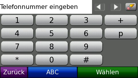

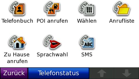

Telefon bietet die Nutzung des nüvis als Freisprecheinrichtung, Voraussetzung ist natürlich ein Handy, das per Bluetooth verbunden werden kann. Möglich ist dann die Nutzung eines selbst angelegten Telefonbuchs, der Anruf eines Point of Interest, das Wählen per Ruftasten, eine Nummer aus der Anrufliste, oder eine definierte Zu-Hause-Nummer. Auch SMS können abgerufen, verfasst und verschickt werden. Dabei bietet der nüvi smarte Hilfestellungen an, wie z.B. die Aufnahme der aktuellen Koordinaten oder eine Treffpunkt-Bestimmung mit dem Menü Zieleingabe. Gut auch die Sprachwahl – sofern sie vom Handy unterstützt wird – und die Abfrage des Handy-Status (Empfang, Akkuladung, Anbieter und Telefonname). Die Telefonfunktion läuft problemlos bis auf die Tatsache, dass der Lautsprecher zu leise ist.
