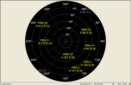

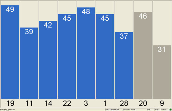

Die Werte für die max. und unteren Empfangspegel, Elevationswinkel liegen auf hohem Niveau. Beim Elevationswinkel könnten kleinere Werte noch zu einer Verbesserung der SAT-Anzahl führen. Wie man in den Beispielbildern erkennt, sind die beiden SATs 20 und 9 mit einem relativ hohen Pegel vorhanden. Die eingestellte Elevationsgrenze von ca. 7° führte hier dazu, das diese SATs nicht InUse genommen wurden. Allerdings reichten die InUse genommenen SATs immer zur einwandfreien Navigation aus.
Die Empfangswerte sind im oberen Feld der Empfänger vorzufinden.
