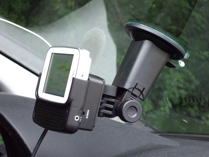

Die Richter-Halterung kommt solide daher. Auch wenn wir es nicht getestet haben, leichte Stürze auf den Boden dürften ohne Folgen bleiben – vom PNA mal abgesehen, dem wir dieses Experiment ebenfalls lieber nicht zumuten wollten. Für ein Kunstoff-Teil bietet die Halterung eine sehr gute Haptik.

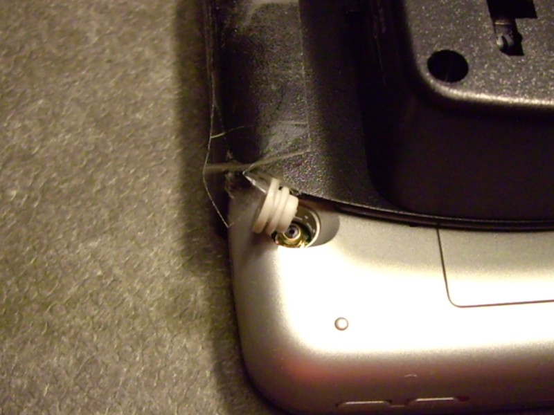

Ein Punkt fiel auf. Im Bild links erkennt man, dass um die Anschlussbuchse der externen Antenne zuwenig Platz gelassen wurde. Wer eine solche Antenne benötigt, ver- biegt entweder ungewollt den Stecker oder er verzichtet beim Einschieben des Loox auf die letzten 2 mm. Ein kleiner Radius würde hier Abhilfe schaffen.
Stromversorgung
Die Stromzufuhr erfolgt über ein handelsübliches 5-Volt-Adapterkabel. Eine Kontroll-LED am Halter gibt es nicht, lediglich über den Loox sowie über den 12-Volt-Stecker kann kontrolliert werden, ob Spannung anliegt. Am Halter ermöglicht ein Schiebeschalter die Trennung vom 12 Volt-Anschluss, allerdings verschwindet dann auch sofort die TMC-Funktionalität von MN|6 im Loox N100.
Lautsprecher
Der integrierte Lautsprecher ist die einzige Komponente, die uns etwas entäuscht hat. Er übernimmt das Audio-Signal des Loox über die Kopfhörerbuchse, gleichzeitig wird der interne Lautsprecher des Loox deaktiviert. Die Laut- stärke wird dabei über die Software im PNA geregelt.
Bei voll aufgedrehter Lautstärke mit MN|6 liefert der Lautsprecher des Car-Kits zwar mehr Dezibel als der Loox N1xx, allerdings verzerrt er dabei bereits deutlich und liefert einen hörbaren Klirr-Anteil in den Sprachan- weisungen. Obwohl der Lautsprecher nach vorne ausge- richtet ist, was eigentlich der Klangqualität zugute kommt, sollte hier noch etwas nachgebessert werden.
Die Lösung in der Praxis sah so aus, dass wir die Lautstärke in MN|6 um zwei bis drei Striche herunterregelten. Damit war zwar die erzielte Lautstärke nicht mehr lauter als mit dem Loox allein, aber die Verzerrungen sind in dieser Einstellung weg und die Navi-Ansagen waren trotzdem noch laut genug.
