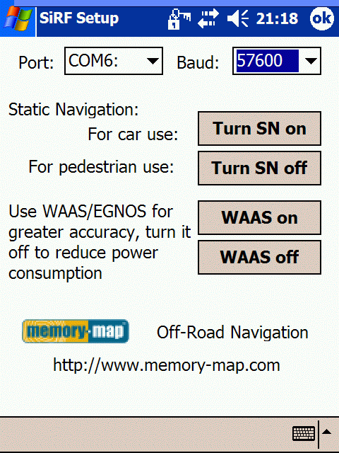

M-M SiRF Setup – Bild links
Dieses Tool ist nur für das Ein-/Ausschalten von SN und WAAS/EGNOS gedacht. Es funktioniert und kann verwendet werden. COM wählen, Baudrate auf 57600 und den entspr. Button drücken. BT muss natürlich verbunden sein.
  Achtung! Das Tool verstellt die NMEA-Protokolle zu GGA/4, GSA/5, RMC/1, GSV/5, (VTG/0). Falls gewünscht oder notwendig, mit Winfast Navigator/GPS Monitor anpassen.

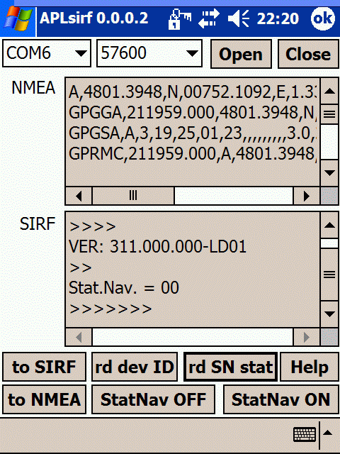

APLsirf – Bild Mitte
Das Prog läuft, es sollte aber die (NMEA-) Baudrate 57600 beim Öffnen vorgegeben werden, sonst klappt die Umstellung to SiRF u.U. nicht. Vor Anklicken von to SiRF stellt man die SiRF-Baudrate von 19200 ein. Die Befehle StatNav OFF, StatNav ON sowie die Auslesebefehle rd dev ID, rd SN stat funktionieren nur im SiRF-Mode. Das Auslesen des SN-Zustandes ist hier sehr einfach und wird positiv bewertet. Vor Rückschaltung to NMEA wählt man wieder die NMEA-Baudrate 57600 bevor man den Button anklickt.
  Achtung! Das Tool verstellt die NMEA-Protokolle zu GGA/1, GSA/1, RMC/1, GSV/5, (VTG/0). Falls gewünscht oder notwendig, m it Winfast Navigator/GPS Monitor anpassen.

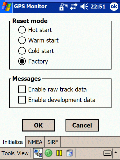

GPS Monitor – Bild rechts
Dies ist der ehemalige Winfast Navigator, von der Leadtek-Seite in V1.0 downloadbar. Ergänzend zu den Angaben im Benutzerhandbuch (der Leadtek 9559) hier die Beschreibung zur Umprogrammierung der Protokolle. BT muss wie immer verbunden sein. Wir beginnen mit Tools/Port Setting. Seltsamerweise kommt hier (bei mir) immer 3x eine Fehlermeldung die man mit ok bestätigt. Anklicken NMEA, den Port (auf dem PDA meist 6), 57600 Baud, OK. Tools/Command (geht nur, wenn COM-Port offen) unten NMEA Baudrate 19200, die gewünschten Protokolle einstellen und OK. Das war’s schon. Die Default Einstellung entspricht dem Lieferzustand, GGA/1, GSA/5, GSV/5, RMC/1, VTG/1.
Auf der Seite Tools/Command/Initialize ist übrigens Factory als Reset Mode bereits eingestellt (default) – falls notwendig. Für die Messages-Zeilen gibt es keine Erläuterung, man muss aber wohl beide Haken beim Factory Reset entfernen, sonst läuft der Reset nicht. Und nicht die Geduld verlieren, es dauert eine Weile bis im Development-Fenster wieder Daten auflaufen. .
