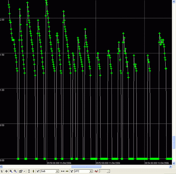

Static Navigation (SN) - Fluch oder Segen? - Was ist SN, wie wirkt sich das aus? (3964) - 1Bei der 9559X werden die Koordinaten und die Höhe unterhalb des Einsatzpunktes von ca. 4 km/h einge- froren, die Geschwindigkeit auf 0 gesetzt und das Trackwinkelfeld mit Blank belegt. Bei anderen Mäusen ist das teilweise anders, in anderen Kombinationen gelöst, auch der Einsatzpunkt kann unterschiedlich sein. Herausfinden kann man das relativ einfach: man suche sich eine möglichst nicht befahrene Straße, wenn möglich leicht abschüssig – der Wagen sollte aber im Leerlauf schon noch zum Stehen kommen. PDA und Maus einschalten, Programm wie Glopus, VisualGPSce, u-center mobile, das es erlaubt ein log aufzunehmen starten, Log starten. Wagen auf knapp 10 km/h beschleunigen, Gang rausnehmen, evtl. Kupplung treten, ausrollen lassen bis zum Stillstand. Zur Sicherheit sollte man dies 2 – 3x wiederholen.
Das ergibt ein Bild wie obenstehend, man sieht den Abbruch bei etwa 1,2 m/s entspricht etwa 4,32 km/h. Alle diese Auswertebilder sind mit u-center gemacht.

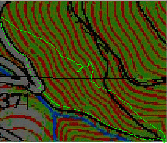

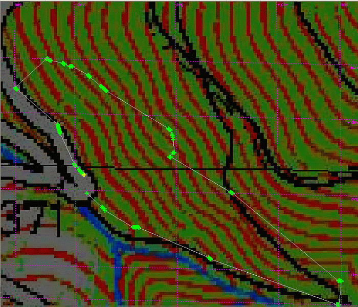

Wenden wir uns nun der Praxis zu. Die folgenden Bilder sind alle zweifach, einmal mit und einmal ohne SN.
Dabei wurde eine Testwanderstrecke zweimal hintereinander mit – soweit das möglich ist – gleicher Geschwindigkeit durchlaufen. Wie man im Bild rechts sieht, wird der Track eckig, es gibt lange Strecken ohne Koordinaten. Es ist leider nicht klar, wann eine Aktualisierung der Koordinaten erfolgt. Weder bei den Abständen noch bei der Zeit gibt es auswertbare Übereinstimmungen, eventuell ist es eine Kombination aus beidem. Da die Erstellung und Auswertung recht zeitaufwändig ist, wurde darauf verzichtet, dies genauer zu untersuchen. Als Beispiel ein paar Zeit/Streckenkombinationen für die geraden Streckenteile des Tracks, sie entsprechen etwa den geraden Stücken im rechten Bild: 47’’/47,8m; 46’’/110,97m; 3’16’’/196,47m; 1’26’’/34,15m; 2’47’’/199,14m; 2’31’’/100,72m….

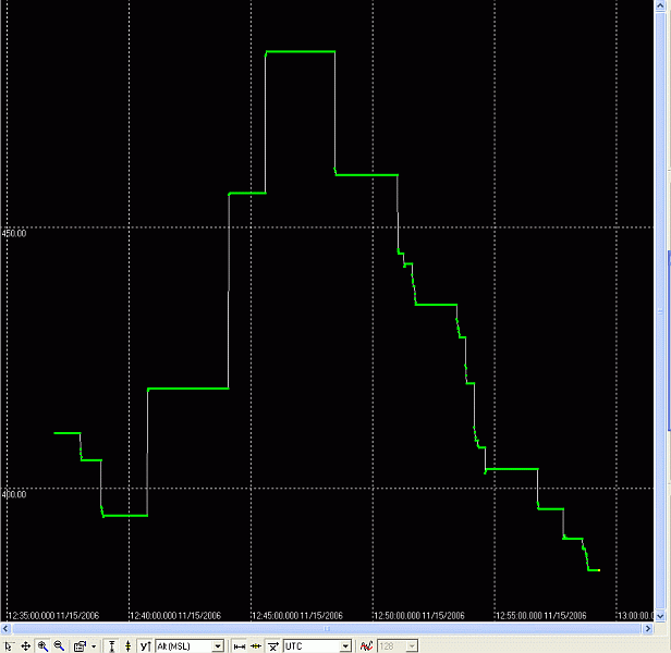

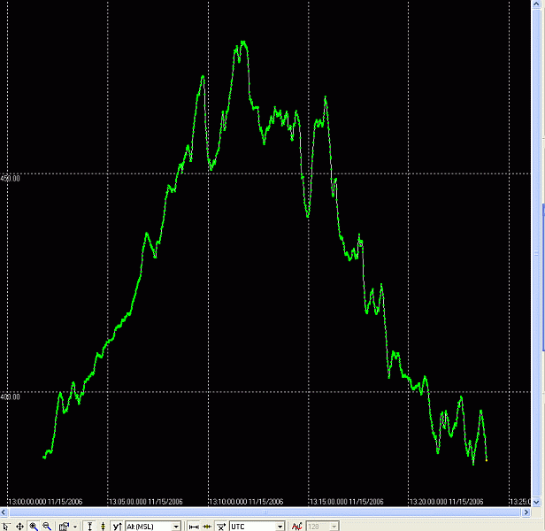

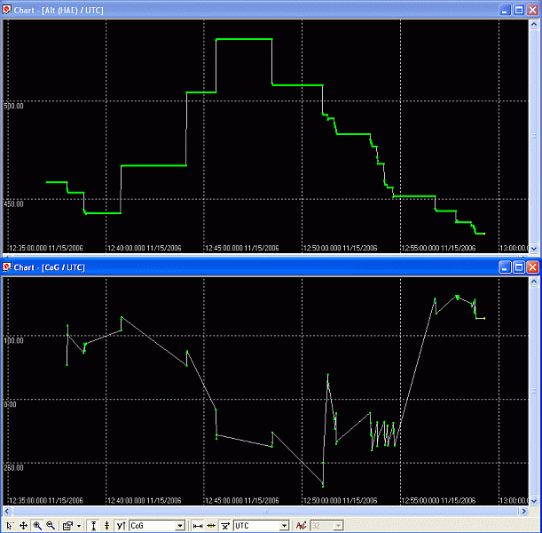

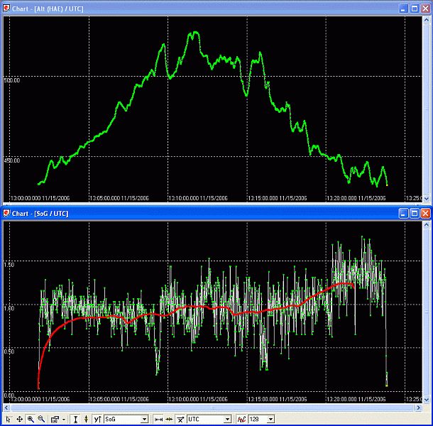

Wie sehen nun die anderen Parameter in einer Grafik aus? Betrachten wir zunächst die Höhe, das macht die anderen Auswertungen etwas klarer. Die Strecke ging vom Parkplatz an der 180 °-Kehre der Straße relativ steil aufwärts bis zu der Stelle, wo der Track den (schwarzen) Weg verlässt (quert im Bild von rechts nach links) = höchster Punkt. Von dort abwärts bis zum Parkplatz zurück.
Dass die Höhe selbst nicht kontinuierlich ist liegt an GPS an sich. Man sieht aber deutlich den Unterschied, mit SN friert die Geschwindigkeit ein, was man deutlich an den waagrechten Stücken der Geschwindigkeitskurve sehen kann.
Static Navigation (SN) - Fluch oder Segen? - Was ist SN, wie wirkt sich das aus? (3966) - 1 Static Navigation (SN) - Fluch oder Segen? - Was ist SN, wie wirkt sich das aus? (3966) - 2

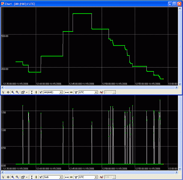

Höhe und Geschwindigkeit. Bei der Geschwindigkeit ohne SN ist ein Mittelwert in rot mit eingezeichnet, man sieht, dass die mittlere Geschwindigkeit recht konstant ist. Mit SN ergeben sich an jeder senkrechten (Treppen-) Flanke der Höhe nur kurze Peaks der Geschwindigkeit. Nur an diesen Stellen erscheint im Log (für 4 sek. meist) eine Geschwindigkeit > 0 – und natürlich aktualisierte Werte von Höhe, Koordinaten, Track- winkel. Die Maus sendet kurzeitig aktuelle Daten. Wodurch hier diese kurzzeitigen Überschreitungen des SN-Einsatzpunktes generiert wurden, ist noch nicht ganz klar. Geschwindigkeitsüberschreitungen sollten aufgrund des Geländes weitestgehend ausgeschlossen werden können. Ein wahrscheinliche Möglichkeit wäre eine fiktiv erzeugte Geschwindigkeit, wie sie beim Wechsel der Satelliten-Konstellation auftritt.

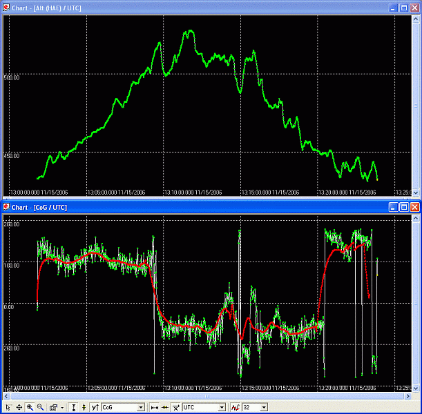

Höhe
und Course over Ground, Trackwinkel. Wenn man beide Bilder so nebeneinander sieht, kann man noch Ähnlichkeiten erkennen. Im Gelände, beim geocachen z.B. hätte man sicher Probleme.
