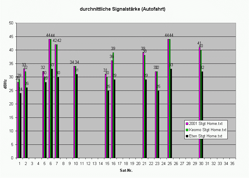

Signalstärke Auto
Armaturenbrett, sehr guter Empfang!
Hier spielt nicht die Abrissgrenze die Hauptrolle, sondern die Empfangsqualität der Antenne und damit die Empfangs-Pegel der einzelnen Sats. Die Tatsache, daß ETEN bei diesen guten Empfangsbedingungen kaum auf 12, aber oft auf 4-7 Sats in Use kommt, lässt den Rückschluss auf seine schwächere Antenne zu. Statistisch arbeiten Keomo und RBT 2001 klar mit mehr Sats in Use (die 0 Sats in Use kommen durch die Tunnelfahrt).

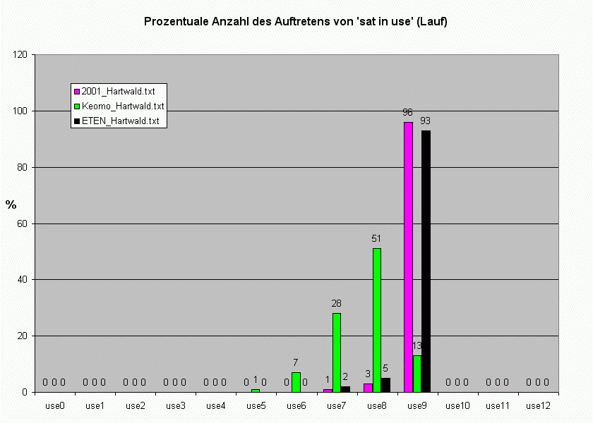

Signalstärke Outdoor
Hosentasche, schlechter Empfang!
Ganz bewusst habe ich bei allen 3 Empfängern den Empfang verschlechtert, indem ich sie in der Hosentasche trug. Eten (und RBT 2001) profitieren vom niedrigem Abrisspegel (17-18 dBHz), da muss die Keomo mit 21 dBHz öfter „loslassen“ und hat deshalb selten 9, dafür öfter 8 + 7 in Use. Hier muss für eine Bewertung auf jeden Fall der Track mitbewertet werden, die Verwertung niedriger Pegel ist für sich allein gesehen kein Qualitätskriterium.
Dieses Bild ist ein gutes Beispiel, dafür, daß viele Sats in Use allein noch keinen Top-Empfänger ausmachen. Der ETEN suggeriert hier auf den ersten Blick bessere Empfangsqualität als die Keomo, er verwendet zu 93% neun Sats in Use, die Keomo nur zu 13%. Dies gelingt ihm aber nur, weil er sehr niedrige Pegel für die Auswertung zulässt – der Blick auf den zugehörigen Track (nächstes Bild unten) zeigt, dass dieser keineswegs präziser ist als der Keomo-Track. Anders die RBT 2001 – die hat viele Sats in Use und einen genauen Track – also der Idealzustand.
