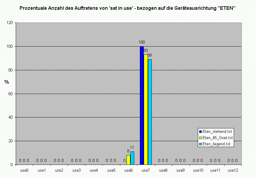

Klare Sache – schaut man sich die Empfangspegel an, dann will der G500 stehen. Insbesondere in liegender Position fallen die Pegel etwas ab, so daß teilweise sogar die Anzahl der Sats in Use zurückgeht.
Für mich macht diese Antennenanordnung Sinn. Sowohl im Fahrzeug als auch zu Fuß wird der G500 hauptsächlich senkrecht arbeiten, sei es unter der Frontscheibe oder beim Wandern (Hand, Brust- oder Gesäßtasche).
Beim Radfahren sollte man darauf achten, daß das Gerät nicht gerade waagerecht liegt. Mit einer 45 Grad-Stellung ist der Empfang schon fast so gut wie stehend.
