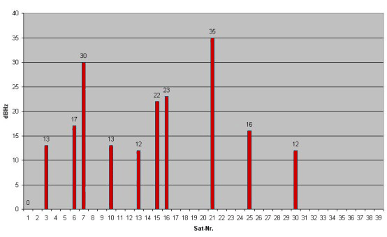

min-Signalstärke sat in use
Die niedrigen Pegel bei denen dieser SiRF III Empfänger erst den SAT-Fix verliert, in Kom- bination mit den niedrigen Elevationswinkel, tragen auch dazu bei, das der Empfänger schnell den Re-Fix wieder erlangt.
Der Empfänger entspricht bei den Höhenangaben den im NMEA-Protokoll geforderten Vorgaben. Durch die o.g. Empfangseigenschaften werden auch die VDOP-Werte, die für die Positionsbestimmung in der Höhe maßgebend sind, positiv beeinflusst. Daher liegt die Höhenbestimmung auf gutem Niveau. Dies sei hier nur zur Vollständigkeit erwähnt, denn die Höhenbestimmung ist für die reine Fahrzeugnavigation kein bedeutendes Kriterium.
