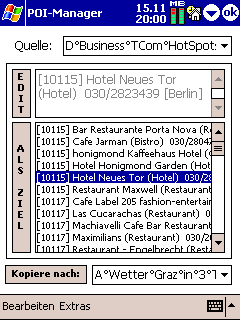

3. POI-Details aus dem POI-Manager des POI-Warner: Zunächst das Menü POI-Manager/POI-Manager auswählen. Nachdem als Quelle ein Overlay gewählt wurde, was über Web-Details verfügt, kann man einen POI selektieren und die Details über Bearbeiten/Web Details (online/offline) aufrufen.

In diesen POI-Warner Versionen sind die POI-Details über den POI-Manager zu erreichen. Hierzu im POI-Warner das Menü POI-Manager/POI-Manager aufrufen. Oben unter Quelle ein Overlay auswählen, welches POI-Details unterstützt. Den gewünschten Eintrag selektieren und über Bearbeiten/Web Details (online/offline) die gewünschten Informationen abrufen.
