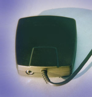

GNS/Leadtek TMC-Maus - Der GPS-Teil der TMC-Maus - 1Der GPS-Empfängerteil arbeitet mit einem hochwertigen SiRF II-Chipsatz. Sowohl meine Erfahrungen, als auch eine Vielzahl der User im Forum sind sich einig in der Meinung, dass zur Zeit kaum ein anderer GPS-Empfänger (im Consumersegment) an die Empfangsleistungen der TMC-Maus herankommt. Ein Grund für die hohe Empfindlichkeit ist sicher auch die Größe der Maus. Im Vergleich zu anderen Mäusen ist die TMC-Maus recht groß und schwer. Dadurch konnte aber eine große Metallfläche verbaut werden, die für den guten Empfang der Patchantenne sorgt.
Die Maus unterscheidet sich äußerlich kaum von einer normalen Leadtek-Maus, wie sie z.B. mit dem TomTom Navigator 1.xx geliefert wurde. Auf den zweiten Blick fällt einem aber sofort der Anschluss für die externe Radioantenne auf. Diese Antenne besteht aus einem dünnen Kabel und kann im Fahrzeug z.B. hinter der A-Säule versteckt werden. Leider sind die Empfangseigenschaften der kleinen Wurfantenne je nach Autotyp nicht sonderlich gut. Ein durchgehender Empfang ist zwar nicht unbedingt von Nöten, es würde reichen, alle 10min kurz Empfang zu haben, um die neusten Meldungen zu verarbeiten. Dennoch sollte man vor allem in ländlichen Gebieten in Erwägung ziehen, die Antenne mit der Außenantenne zu koppeln. Hierfür gibt es optimal ein spezielles Y-Kabel, dass zwischen Autoradio, Außenantenne und RDS/GPS-Maus gesteckt wird. Der Empfang ist zwar sehr gut, die Mobilität des Gesamtsystems leidet jedoch.
Die Maus hat einen gummierten Boden, was ein Rutschen bei Kurvenfahren verhindern soll. Weiter ist der Boden magnetisch, um ebenfalls eine bessere Haftung im Fahrzeug zu erreichen. Da die Maus nicht wasserdicht ist, sollte von einem Außeneinsatz unbedingt abgesehen werden.
Die Maus sendet das NMEA-Protokoll (siehe auch Programmieren von GPS-Empfängern) und dieses mit der festen Baudrate von 38400 Baud. Da die TMC-Daten zusammen mit den Positionsdaten übertragen werden, gerät das NMEA-Protokoll aus dem Standard. Somit ist die Maus nicht voll kompatibel mit normaler Navigationssoftware, die ein reines NMEA-Protokoll verlangt.
Die Verwendung mit normaler NMEA-Software wird erst mit dem GNS TMC/GPS-Tool möglich, dass vor der entsprechenden Anwendung gestartet werden muss. Der Radioempfänger wird dann auf eine bestimmte Frequenz gefahren, auf der kein Radioprogramm zu empfangen ist. Durch die folglich fehlenden TMC-Daten, ist das NMEA-Protokoll wieder im Standard und kann mit jeder Software genutzt werden, die NMEA kompatibel ist.
