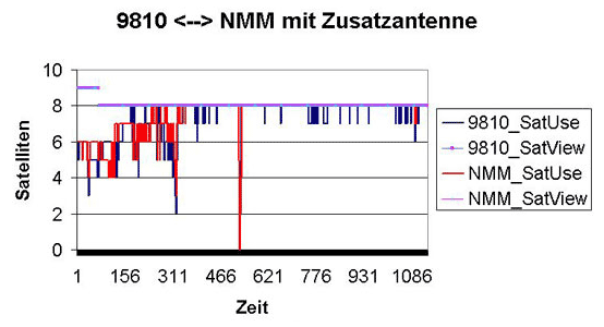

Im Bild sieht man den Vergleich der Satelitten in Use bzw. in View der GNS-9810 mit dem Modulempfänger plus angeschlossener Zusatzantenne. Klar erkenntlich ist, dass sich die beiden Empfänger nichts schenken. Bis auf einen Ausfall (starker kurzer Ausschlag nach unten), den beide hatten, zeigt der Vergleich wie hervorragend der Empfang der beiden GPS-Empfänger ist.
Erst die genaue Auswertung der durchschnittlichen Feldstärken der einzelnen empfangenen Satelliten zeigt, dass der Modulempfänger mit Zusatzantenne am Autodach der 9810 auf dem Armaturenbrett überlegen ist. Der Empfang AUF dem Autodach ist einfach besser als hinter Glas. Die 9810 kam auf einen Mittelwert 41,87 dB, während der Modulempfänger mit Zusatzantenne 44,24dB erreichte.

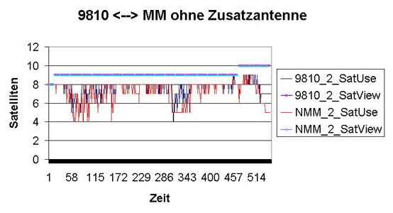

Nachdem die GPS-Antennen und PocketPCs schon hergerichtet waren, konnte ich mir den Vergleich der 9810 zum Modulempfänger OHNE Zusatzantenne nicht verkneifen. Ohne näher darauf einzugehen, hier zeigt sich deutlich die Überlegenheit der leider nicht mehr produzierten 9810. Beide GPS-Empfänger liegen hier auf dem Armaturenbrett.
Bis auf einen Ausrutscher der 9810 zurück zu 4 Satelliten, die aber noch immer exakte Position gewährleisten, lag der Empfang jedoch bei beiden immer im ausreichenden Bereich – und das bei einer Route durch Häuserschluchten genauso wie durch Wälder mit überhängenden Ästen.
