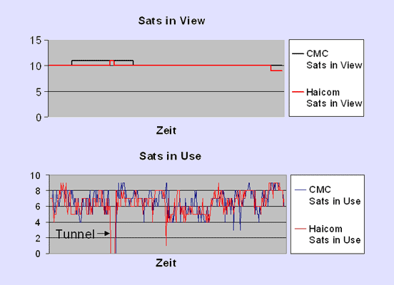

Die CMC-Navistar und die Hi-303 MMF schenken sich so gut wie nichts. Auch unter sehr kritischen Empfangsbedingungen bleibt es ein Kopf an Kopf Rennen. Am besten schauen wir uns die folgenden Kurven unten etwas genauer an: Ein Effekt, den ich ehrlich gesagt nicht erwartet hätte, zeigt sich gleich beim Vergleich der Sats in View, ab und zu liegt die CMC hier einen Sat höher.
Da diese Information von den Satelliten kommt und nichts mit der Empfangssituation zu tun hat, berechnen die Empfänger diese Information möglicherweise unterschiedlich.
Die Sats in Use wollen wir uns dort mal etwas genauer ansehen, wo es in der Praxis wichtig ist: Unter schlechten Empfangsbedingungen.
Aber auch hier geht der Wettkampf unentschieden aus. Die Fahrt durch Untertürkheim, die sich durch Häuserschluchten mit max. 15 Meter Breite zwischen 3-stöckigen Häusern auszeichnet, zeigt die unten folgende Kurve.
Auch dort, wo die Zahl unter 4 fällt – also wo Satabriß droht – findet man sowohl die CMC als auch die Haicom zu gleichen Teilen.
Haicom HI-303 CF-GPS - Ergebnisse Teil  1 - 1

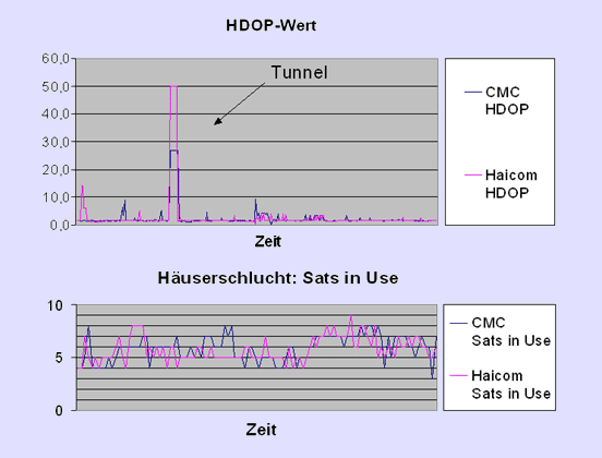

Im oberen Teil der unten folgenden Kurve erkennt man eine Tunneldurchfahrt. Der H-DOP-Wert zeigt eher leichte Vorteile für die Haicom, was sich aber nicht auf die Sats in Use auswirkt.
Fahrt durch die Altstadt von Untertürkheim und Luginsland, hier entstand der Graph Häuserschlucht: Sats in Use. Beide Empfänger konnten hier zwar knapp, aber erfolgreich den Satabriss verhindern. Lediglich die CMC hatte ganz kurz nur 3 Sats zur Verfügung, die Haicom konnte an dieser Stelle 4 Sats halten.
