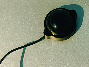

Verarbeitung
Royaltek RGM 2000 SiRF2 - Verarbeitung - 1Wie sieht es mit der Verarbeitungsqualität aus? Die RGM 2000 ist aus sehr leichtem Kunststoff gebaut und macht daher einen etwas „neppen“ Eindruck. Die Maus „knarzt“ etwas, wenn man leichten Druck ausübt und am Gehäuse sind keine Schrauben zu finden.
Dennoch ist die Verarbeitung, sofern ich das beurteilen kann, recht gut! Alles sitzt da wo es hingehört, keine scharfen Kanten! Dennoch, an die Verarbeitungsqualität einer Leadtek/GNS-Maus kommt die RGM 2000 meiner Meinung nach nicht heran.
Die Unterseite der Leadtek-Maus ist z.B mit einem Gummi und einem wesentlich stärkeren Magneten versehen. Die RGM 2000 ist glatt und rutscht somit in den Kurven wesentlich leichter. Am Kabel der Maus ist aus diesem Grund ein kleiner Saugnapf für die Scheibe befestigt. Damit kann man die Maus in Kurven etwas im Zaum halten!
Ein weiteres wichtiges Qualitätsmerkmal von GPS-Mäusen sind die Kabel! Ohne Kabel bringt die beste Maus nichts! Die RGM 2000 kommt mit einem speziellen Y-Kabel. Der Spezialstecker passt sehr gut und sitzt schön stramm!
Leider ist die Gesamtlänge des Kabels mit ca. 1.80m in vielen Fällen zu knapp! Will man die Maus im Auto z.B sauber verlegen, benötigt man oft ein längeres Kabel. Soll die Maus aus irgendwelchen Gründen auf die Hutablage, gibt es bei 1.80m keine Chance! Seit kurzem werden aber Verlängerungskabel für die RGM-Stecker angeboten.
Besonders das Kabel zwischen Zigarettenanzünder und PocketPC ist sehr kurz (Bild rechts). Viele User wollen den PocketPC links vom Armaturenbrett befestigen, doch der Zigarettenanzünder befindet sich bei der Masse der Fahrzeuge in der Mitte!
Die Maus ist nicht wasserdicht und sollte somit vor allem im Innenraum genutzt werden. Durch den etwas schwachen Magneten, würde ich die Maus aber auch bei gutem Wetter nicht auf dem Dach benutzen! Wäre zu schade, wenn sich das hübsche Stück bei Tempo 200 selbständig machen würde!
