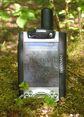

Navman GPS-Jacket - Das Navman GPS-Jacket - 1Das Bild rechts zeigt das Navman Jacket mit einem Ipaq 3970 und dem Programm OziExplorerCE in seinem Element. Man muss grundsätzlich zwei Einsatzgebiete des Navman Jacket unterscheiden. Da wäre zum einen der Einsatz im Fahrzeug, in Verbindung mit einer Straßennavigationssoftware. Das andere große Einsatzgebiet wäre die mobile Navigation zu Fuß und hier vor allem der Einsatz „im Gelände“, sprich bei Wanderungen, Bergtouren, Golfplatz etc.
Klar ist, für beide Einsatzgebiete gibt es völlig unterschiedliche Anforderungen an Hard- und Software. Spielt Spannungsversorgung z.B im Kfz keine Rolle, so kann diese auf langen Wanderungen zum zentralen Kriterium werden. Navman hat sich dazu entschieden, den Fokus vorerst auf die Kfz-Navigation zu legen, zumindest wenn man die beigelegte Software betrachtet. Dem Navman 3000 wurde noch ein TomTom Citymaps- und Routenplanerverschnitt beigelegt, beim neueren Navman 3400 hat man eine eigene Software SmartST Prof. entwickelt.
Diese Software stellt ein vollwertiges Navigationssystem mit Sprachausgabe, ReRouting und Straßenkarten von ganz (West)Europa dar. In diesem Artikel soll es jedoch um die Hardware gehen, die SmartST Prof. Software wird auf der Seite getrennt vorgestellt. Wichtig ist jedoch zu verstehen, dass man die beigelegte Software nicht zum Wandern einsetzen kann und sich hier Alternativen suchen muss (z.B OziExplorerCE, Fugawi etc.).
Das Jacket sendet das übliche NMEA-Datenformat (siehe dazu Artikel: Programmieren von GPS-Empfängern) und lässt sich somit mit fast jeder Software betreiben.
Das VTG-Protokoll, dass für einen Betrieb mit Navigonprodukten (MobileNavigator) nötig ist, lässt sich jedoch nicht jedem Jacket entlocken. Das Umprogrammieren des Jackets gelingt nicht bei jeder Hardwareversion des Jackets einwandfrei. Das Navman Jacket sendet die Daten normalerweise mit einer Baudrate von 57600 auf COM 4/5/6 (je nach PocketPC). Es ist also jede Software kompatibel, bei der sich diese Parameter einstellen lassen.
