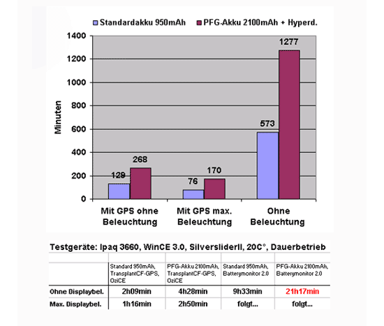

Vergleich zu Standardakku des Ipaq 3660
Der Standardakku des Ipaq 36/37xx hat 950mAh. Der Kingrex PFG-Akku bringt es auf stolze 2100mAh. Das sind also rein rechnerisch schon mal 221% des original Akkus!
Ich habe den PFG-Akku ausgiebig getestet. Folgendes ist bei den Zahlen zu beachten:
1. Der PFG-Akku wurde nach seinem ersten Ladezyklus gemessen. Die volle Leistung wird aber erst nach ein paar Ladezyklen anstehen – man kann also mit noch etwas besseren Werten rechnen.
2. Es wurde mit einem Ipaq 3660 getestet. Ein 3630 kommt aufgrund des kleineren auf weitaus bessere Zeit (ca. 2h im Leerlauf)!
3. Im „Leerlauf“ war das Stromfressprogramm Battery Monitor 2.0 aktiv sowie Wisbar! Diese Programme fragen ständig den Akkustand ab und greifen somit ständig auf Systemressourcen zu. Würde man diese Programme ebenfalls beenden, würde sich die Laufzeit weiter verbessern.
4. Der Vergleichsstanderdakku war schon 10 Monate alt und somit vermutlich etwas schwächer als ein neuer 950mAh …
Eine Zusammenfassung der Ergebisse
