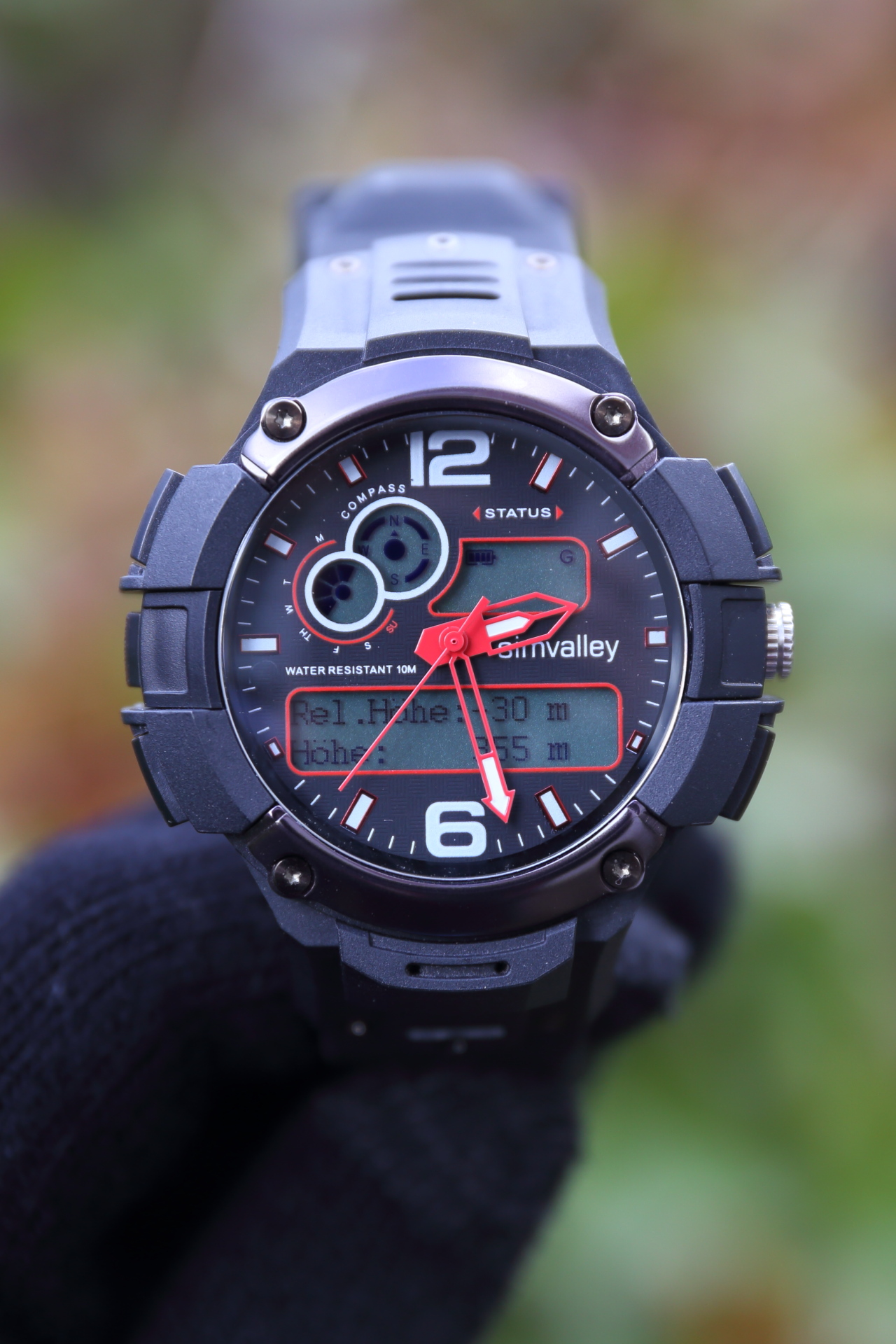

Höhenmesser
Die Simvalley MOT-15.G gibt die Höhe über N.N und die relative Höhe (vermutlich seit der letzten Messung) an. Leider schwankt die Höhenangabe ohne erkennbaren Grund am gleichen Standort oft innerhalb eines Tages um +/- 100 Meter. Es gibt keine Möglichkeit den Höhenmesser zu kalibrieren. Es ist unklar, ob die Höhe durch den Luftdruck oder das GPS-Signal oder einer Kombination berechnet wird. Ein Höhenverlauf wird nicht aufgezeichnet. Durch die hohe Ungenauigkeit ist der Höhenmesser praktisch nutzlos und ebenfalls als Totalausfall zu bezeichnen.

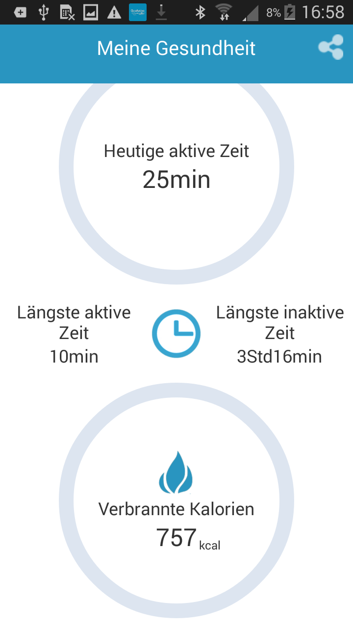

Fitness-Tracker und Trainingsaufzeichnung

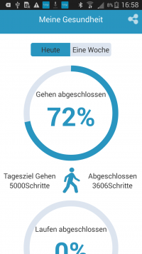

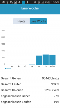

Schritte

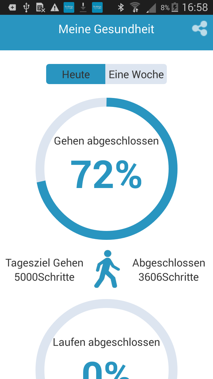

Die Simvalley MOT-15.G analysiert dank des eingebauten Beschleunigungssensors alle Bewegungen des Nutzers und berechnet daraus die Anzahl der Schritte. Die Simvalley MOT-15.G unterscheidet dabei zwischen den Gangarten Laufen und Gehen und zählt für beide Gangarten die Schritte die Tagessumme. Diese getrennte Auswertung nach Gangart hat uns besonders gut gefallen und ist sehr genau. Die Schritterkennung arbeitet mit einem sinnvollen Filter um nicht jede alltägliche Bewegung des Armes als Schritt fehl zu interpretieren. Eine Schrittzählung erfolgt erst ab einem deutlichen Schrittmuster von 5-7 Schritten. Die Genauigkeit der Schrittzählung ist – betrachtet man die anderen Outdoor-Sensoren – erstaunlicherweise extrem hoch und muss sich nicht hinter den besten Schrittsensoren von Garmin u. Co verstecken. Die mittlere Abweichung bei gleichmäßiger Fortbewegung lag im Test sowohl beim Gehen, als auch beim Laufen bei unter ein Prozent. Auch die Unterscheidung der Gangarten wird mit hoher Genauigkeit zuverlässig erkannt.
Leider bietet die „GeoActive“ App nur sehr wenige Möglichkeiten die täglichen Schritte auch sinnvoll und über einen längeren Zeitraum auszuwerten. So ist die graphische Auswertung nur auf die verbrannten Kalorien der letzten Wochen beschränkt und es besteht keinerlei Möglichkeit die Schritte im Tages-, Wochen-, Monats-, oder gar Jahresverlauf auszuwerten oder die Daten zu exportieren. Die Qualität der App bleibt an dieser Stelle leider um Lichtjahre hinter den eigentlich sehr guten Schritterkennungsdaten der Uhr zurück. Sehr schade!

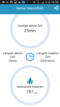

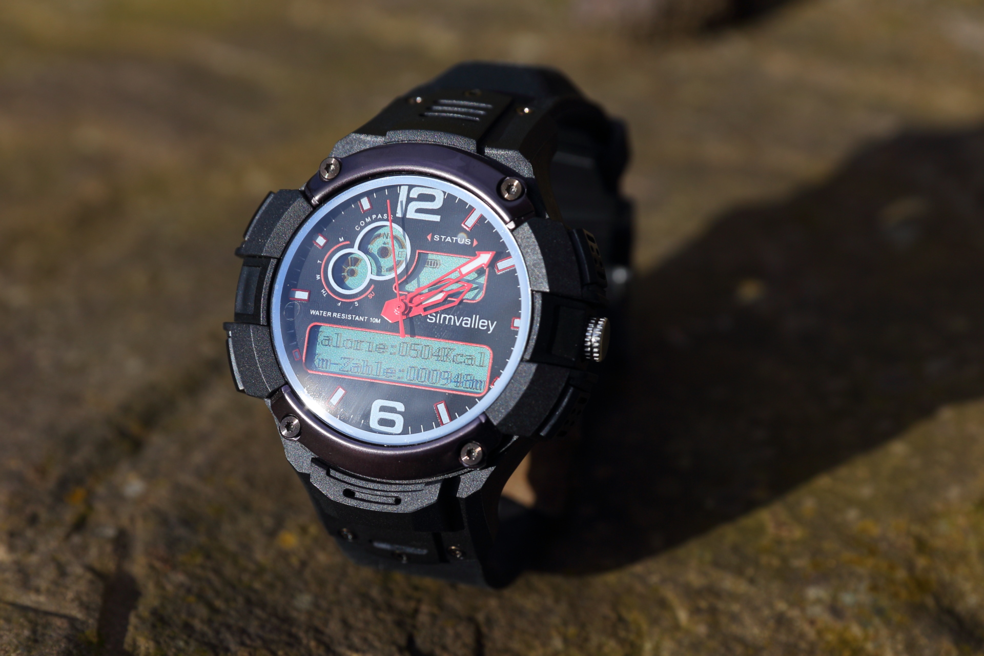

Kalorien
Aus den Schritten berechnet die Uhr auch die verbrauchten Aktivkalorien sowie die zurückgelegte Distanz. Die Berechnung der Kalorien ist wie üblich nur ein grober Richtwert und wird von jedem Hersteller anders berechnet. Da die Simvalley MOT-15.G keine Herzfrequenzmessung ermöglicht, bleibt die Kalorienberechnung insgesamt ungenau. Die Berechnung der Kalorien ist insgesamt undurchsichtig, so werden für die Gangart Laufen häufig weniger Kalorien pro Schritt berechnet als für die Gangart Gehen. Eine weitreichende Auseinandersetzung haben wir uns aufgrund der fehlenden Auswertemöglichkeiten erspart.

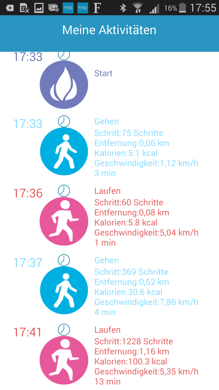

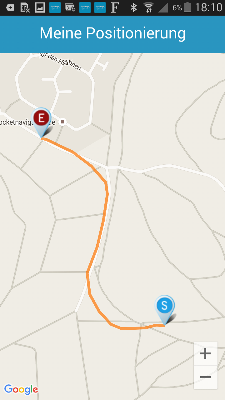

Über eine Tastenkombination kann an der Uhr der Sportmodus aktiviert werden. Start- und Ende des Trainings soll in der „Meine Aktivitäten“ Übersicht der App protokolliert werden. Auf der Uhr wird während des Trainings zusätzlich die Trainingszeit sowie die Anzahl der Schritte angezeigt. Eine gute GPS-Sportuhr erlaubt dank des GPS-Empfängers eine sehr genaue Berechnung der zurückgelegten Strecke und der Geschwindigkeit, die Grundlage jeder Trainingsauswertung. Leider misst die Simvalley MOT-15.G auch während einer Trainingseinheit die zurückgelegte Strecke nicht über GPS sondern nur über die Schritterkennung. Somit ist auch eine Anzeige der Geschwindigkeit oder Pace auf der Uhr nicht vorhanden.

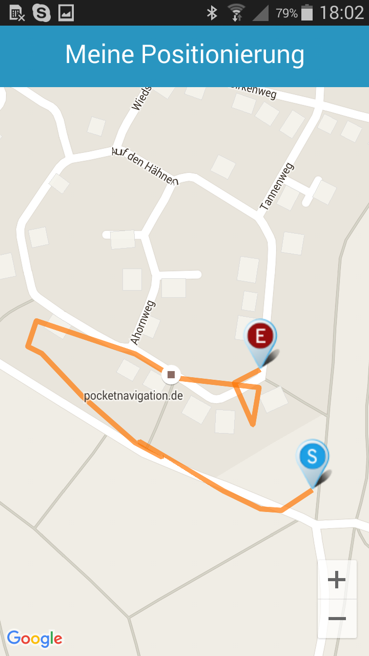

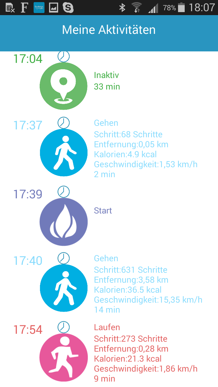

Die Möglichkeiten der Trainingsauswertung über die App sind extrem eingeschränkt und es ist kaum möglich, ein Training als Einheit auszuwerten. Jede Änderung der Gangart und jede noch so kleine Pause wird in der App unter „Meine Aktivitäten“ protokolliert, eine sinnvolle Zusammenfassung als Trainingseinheit hingegen fehlt vollständig. Erschwerend kommt hinzu, dass vor allem das Beenden einer Trainingseinheit häufig nicht korrekt an die App übertragen wurde und somit auch der aufgezeichnete GPS-Track nicht zur Verfügung steht. Wird doch mal ein GPS-Track übertragen, stimmen Start- und Endpunkt oftmals nicht mit dem Trainingsablauf überein und der Track hat große Lücken, Sprünge und eine insgesamt hohe Ungenauigkeit. Eine Exportmöglichkeit besteht auch hier nicht. Zurück bleibt Frust und die schmerzhafte Erkenntnis, dass die Simvalley MOT-15.G für eine sinnvolle Trainingsauswertung mit der aktuellen Software nicht zu gebrauchen ist.
Gerne würden wir an dieser Stelle einen zusammenhängende längeren GPS-Track unserer GPS-Teststrecke zeigen. Leider ist es uns auch mit einigen Anläufen nicht gelungen, da das Ende der Trainingseinheit nicht korrekt übertragen wurde und daher immer nur Teilabschnitte auswertbar sind.

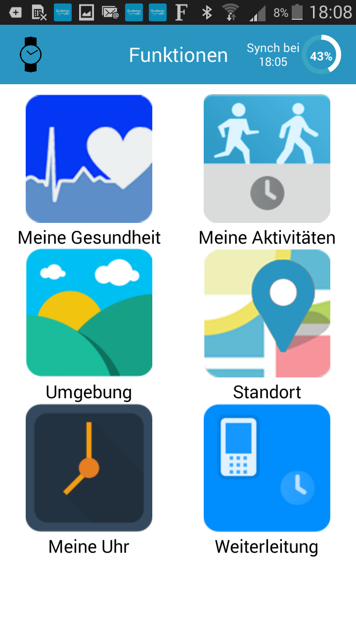

Sonstige Funktionen
Die Simvalley MOT-15.G bietet neben den bereits genannten Hauptfunktionen noch einige weitere, über die App verfügbare Funktionen:

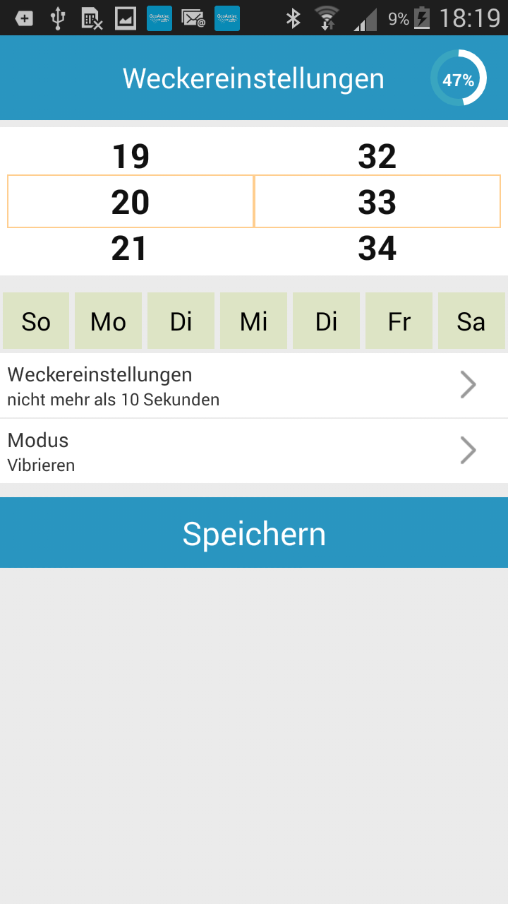

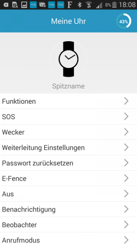

Wecker

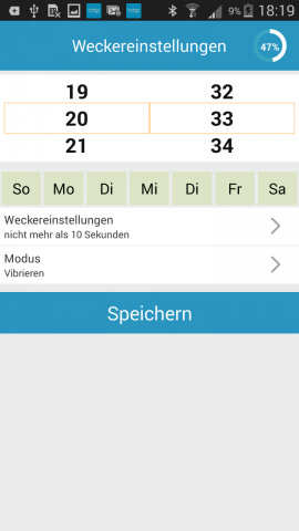

Über die App lassen sich bis zu drei Wochenwecker aktivieren, welche automatisch auf die Uhr übertragen werden. Leider fehlt die Möglichkeit die Wecker auf der Uhr einzusehen und zu kontrollieren, so dass immer eine gewisse Unsicherheit bleibt. Die App bietet ein sehr nettes Feature, so lässt sich eine 10-sekündige Tonaufnahme anfertigen, welche dann als Alarm an die Uhr übertragen und zur Weckzeit mehrfach abgespielt wird. Wie schon bei der Anrufsignalisierung ist auch beim Wecker zwar eine Vibration auswählbar, aber ohne Funktion.
