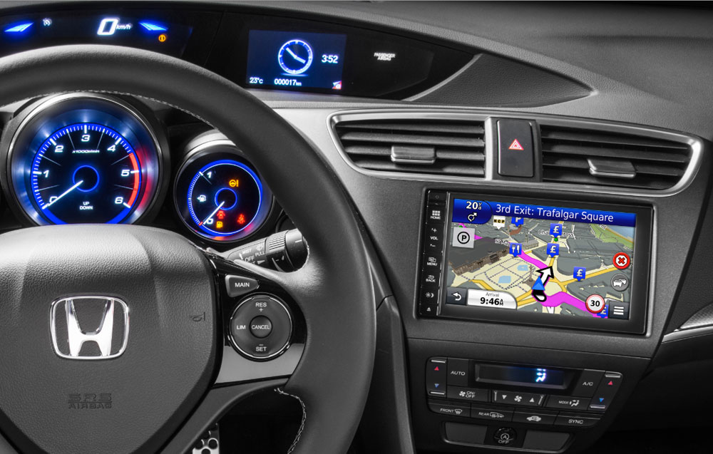

Neues Honda Connect System mit Garmin Navigation
Die Fahrzeuge Civic, Civic Tourer und CR-V des Autobauers Honda werden ab 2015 mit dem neuen Honda Connect Audio und Information ausgestattet sein. Als Navigationslösung wird es eine App von Garmin geben …
Honda wird ab dem kommenden Jahr für seine Fahrzeuge der Civic und CR-V Serie das neue Honda Connect Audio und Information System anbieten. Als optionale Navigationslösung wird es eine App von Garmin geben.
Honda Connect bietet einen 7 Zoll großen Bildschirm, der fest in das Armaturenbrett des Fahrzeugs verbaut ist. Das System basiert auf Android 4.0.4 und lässt sich mit den von Smartphones bekannten Wisch- und Zoom-Gesten bedienen. Mit zwei verschiedenen Skins kann die Benutzeroberfläche an die individuellen Bedürfnisse des Nutzers angepasst werden. Damit das System auch bei rechenintensiven Anwendungen flüssig läuft, kommt ein Tegra 3 Prozessor von NVIDIA zum Einsatz.
PM_Garmin_HondaCivic
Um aus Honda Connect auch ein Navigationssystem zu machen, kann optional eine Navigations-App von Garmin erworben werden. Die Anwendung bietet viele Funktionen, die bereits von anderen Garmin Lösung bekannt sind. So sind beispielsweise ein Fahrspurassistent, die PhotoReal Kreuzungsansicht, die Darstellung von Gebäuden und Gelände in 3D sowie ein Echtzeit Stauwarner Bestandteil der für Honda angepassten Navi-App von Garmin.
Über Bluetooth lässt sich ein Smartphone mit dem Honda Connect System verbinden, womit sich nicht nur Telefonate und auf dem Smartphone gespeicherte Musik auf den Lautsprechern des Fahrzeugs wiedergegeben lassen. Dank MirrorLink können Inhalte des Smartphones auf dem Display des Fahrzeugs angezeigt und bedient werden. Bereits vorinstalliert wird die App Aha sein, weitere Anwendungen sollen im Honda App Center zum Download angeboten werden.
Hondy Connect wird standardmäßig in die Modelle Civic, Ciciv Tourer und CR-V des Baujahrs 2015 verbaut sein. Der Preis für die optionale Garmin App steht noch nicht fest.
Honda_Civic_Sport
Weitere Informationen:
