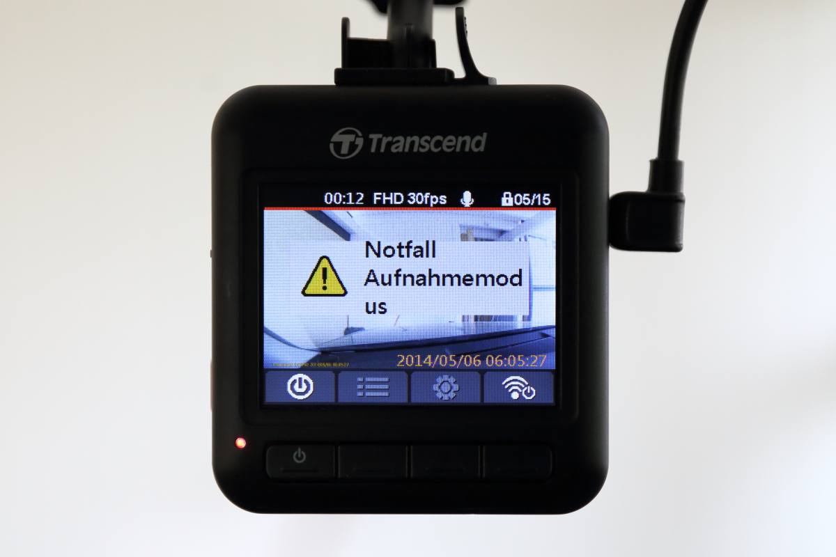

prodrive_200_notfallWie die meisten Dashcams verfügt auch die Transcend ProDrive über einen Beschleunigungssensor (G-Sensor), welcher bei starken Verzögerungen automatisch eine Notfallaufzeichnung startet. Die Empfindlichkeit kann in drei Stufen eingestellt werden und ist recht empfindlich. Selbst in der unempfindlichsten Einstellung löst der Sensor bei einer Vollbremsung bereits aus. Der G-Sensor arbeitet zuverlässig und nachvollziehbar.
Einige Funktionen hat Transcend dem Nutzer aber doch zur Aktivierung / Deaktivierung freigegeben. So kann z.B. das Display nach einer bestimmten Zeit automatisch ausgeschaltet werden, Uhrzeit und Datum optional auf das Video gebrannt werden und auch das Intervall des Videos kann zwischen 1, 3 oder 5 Minuten gewählt werden. Natürlich gibt es wie bei allen Dashcams auch die Möglichkeit, ein Notfallvideo manuell auszulösen und somit vor dem Überschreiben zu schützen. Dazu hat die Transcend ProDrive 200 einen roten Extra-Button auf der linken Seite.
