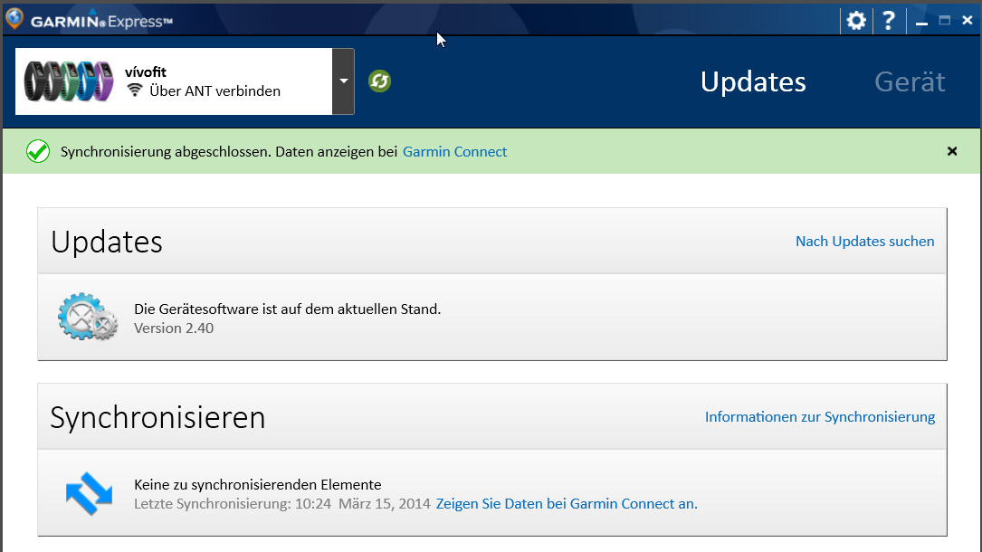

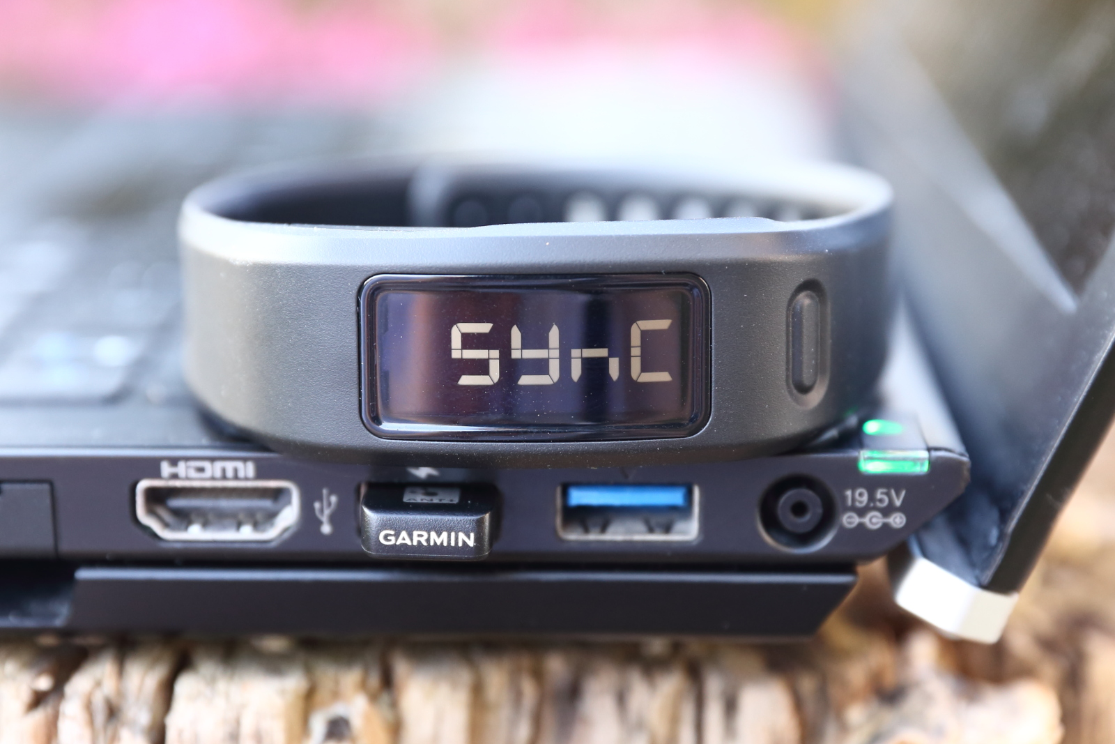

Auch wenn die Uhr bereits die Werte Uhrzeit, Datum, Tagesschritte, Tageskalorien, Tagesaktivitätspunkte, Tageskilometer und aktuelle Herzfrequenz direkt auf dem Display anzeigt, liegt die wahre Stärke in den Auswertungen, der an einen PC, Mac oder ein Smartphone übertragenen Daten. Die Übertragung erfolgt per ANT+ (Smart Bluetooth) USB-Stick an die Software Garmin Express. Die Übertragung wird durch einen längeren Tastendruck an der Vivofit gestartet und dauert nur wenige Sekunden. Garmin Express überträgt die Daten in die Onlineauswertung Garmin Connect.
vivofit_pcsync

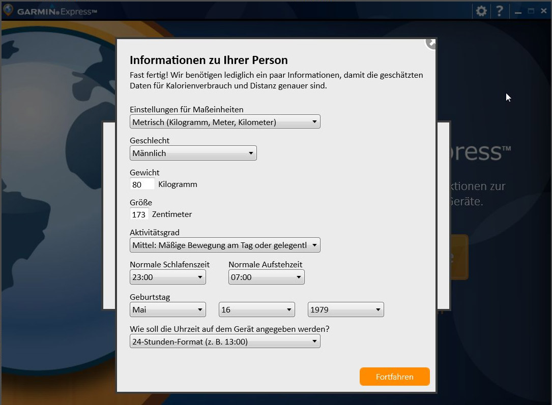

Einrichtung des persönlichen Profils in Garmin Express:
vivofit_einrichtung
Datenübertragung via Garmin Express an die Onlineauswertung Garmin Connect:
vivofit_garmin_express

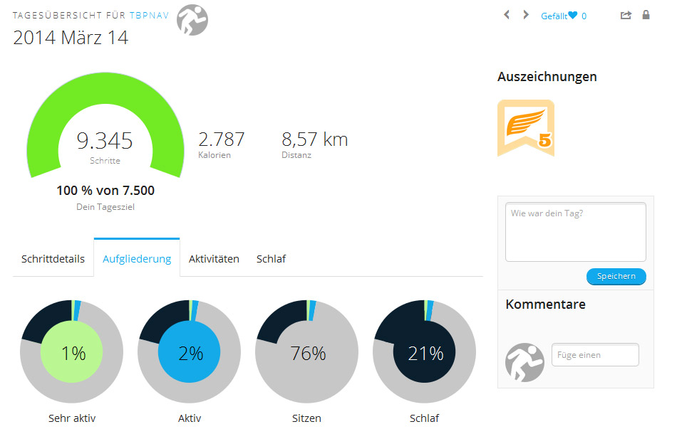

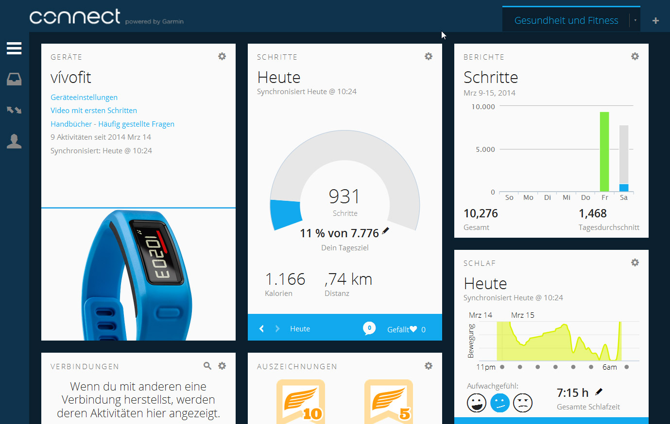

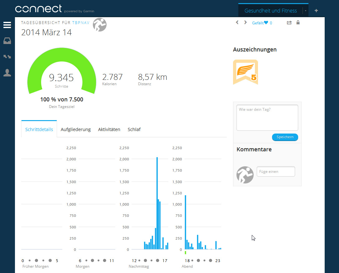

Garmin Connect Online Dashboard:
vivofit_dashboard
Schrittübersicht eines Tages
vivofit_schritte
Aktivitätsübersicht eines Tages:
vivofit_tag

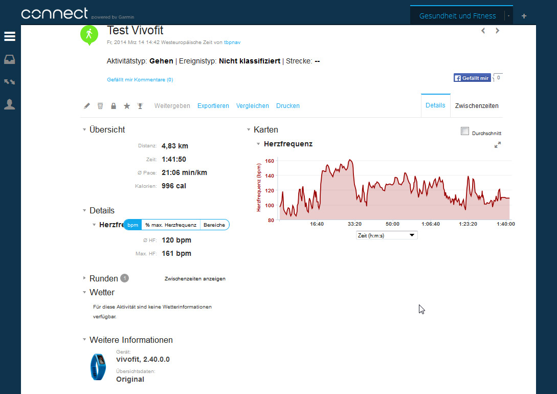

Aktivitätsdetails mit Aufzeichnung der Herzfrequenz:
vivofit_aktivitaet

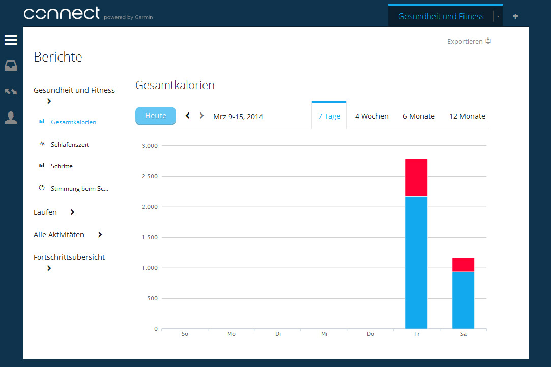

Auch langfristige Entwicklungen lassen sich über Garmin Connect gut visualisieren. Das Garmin Vivofit kann die Daten bis zu drei Wochen speichern. Wurden die Daten nicht übertragen, werden die ältesten Daten überschrieben. Bei der Verwendung von Herzfrequenzsensoren, erhöht sich das zu speichernde Datenvolumen und ein wöchentliches Übertragen der Daten ist für eine lückenlose Aufzeichnung sinnvoll.
Langfristige Trends über Wochen und Monate:
vivofit_verlauf

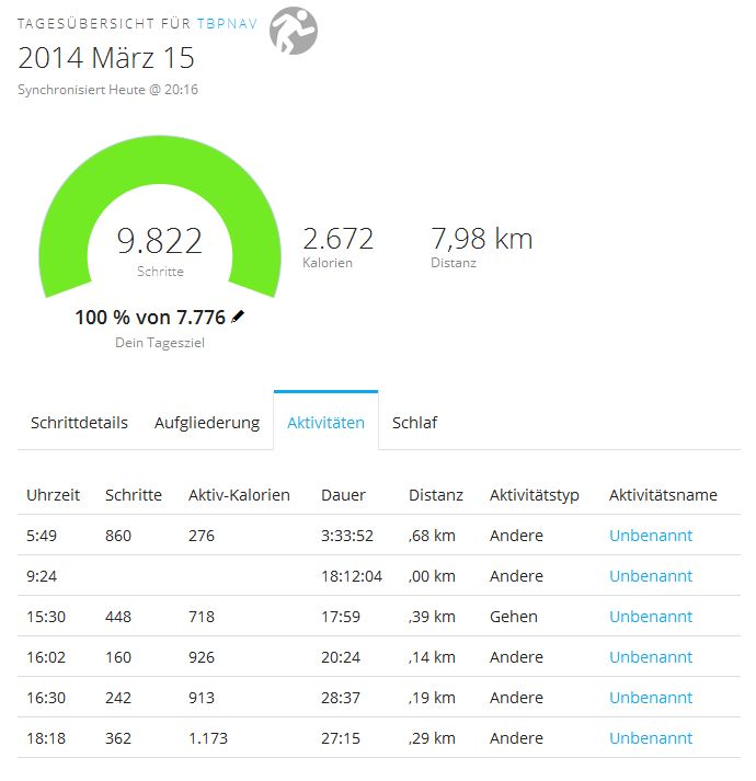

Probleme mit Garmin Connect

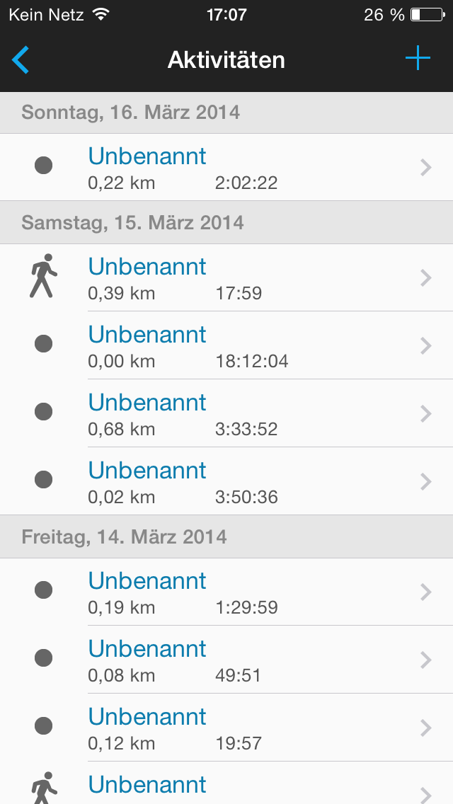

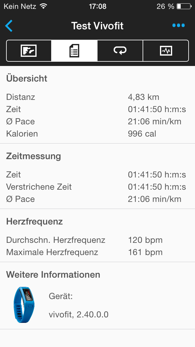

vivofit_fehlerAm einem Testtag kam es zu Problemen bei der Aktivitätsaufzeichnung. In der Aktivitätsliste kam es zur falschen Berechnung und Anzeige von Aktivitäten. Die Tagessummen allerdings wurden in allen Fällen korrekt angezeigt. Probleme gibt es jedoch oft in der Erkennung und automatischen Trennung von Aktivitäten. Ein Screenshot (rechts) zeigt falsche Zeiten und falsch berechnete Kalorien. In knapp 30 Minuten nahezu 1000 Kalorien verbrennen, schön wärs…
Ob dieses Problem ein Einzelfall ist oder die Aktivitätserfassung generell noch fehlerbehaftet ist, kann nur ein Langzeittest zeigen. Wir werden den Testbericht nach einiger Zeit überarbeiten und neue Erkenntnisse hinzufügen.

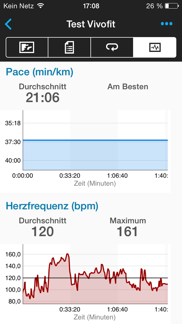

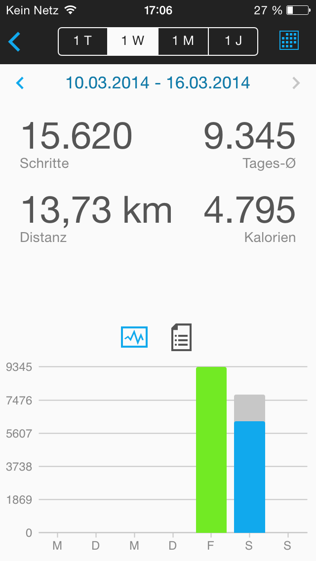

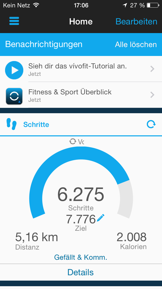

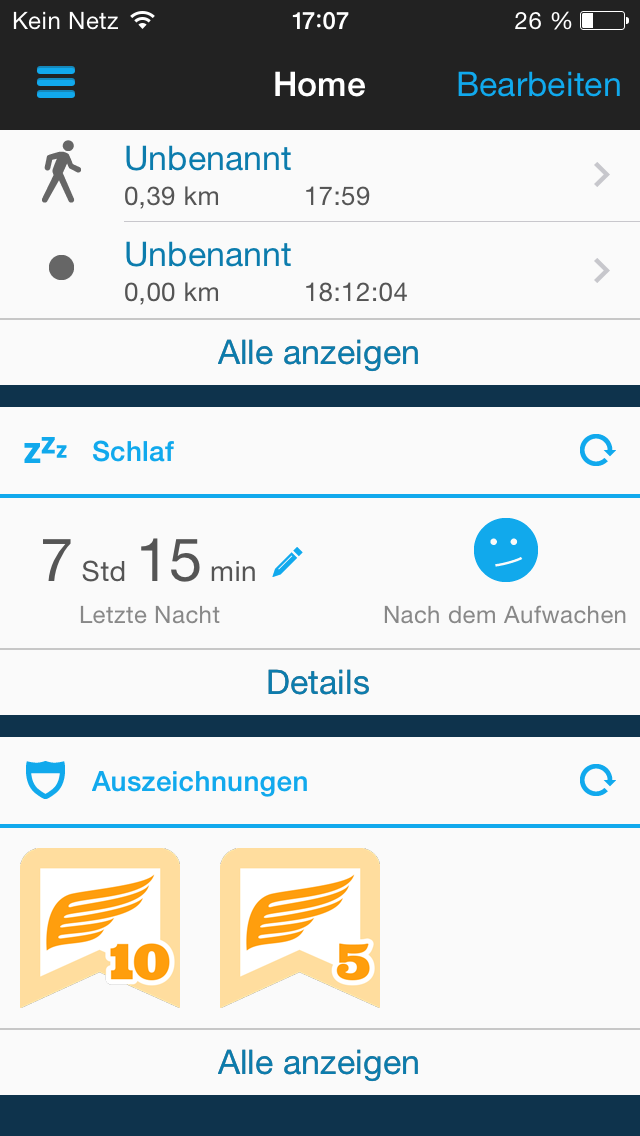

Garmin-Connect-App für Smartphones
Garmin Connect ist auch als App für Apple iOS und Android kostenlos verfügbar.
Um die Daten am Smartphone auszulesen, muss diese jedoch den Smart-Bluetooth-Modus unterstützen. Eine nicht vollständige Liste kompatibler Smartphones ist auf der Garmin Webseite zu finden.
garmin_connect_app Foto 3 Foto 1
Foto 3 Foto 3 Foto 1
Die Garmin-Connect-App bietet ähnliche Möglichkeiten wie die Online-Plattform Garmin Connect. Bleibt zu hoffen, dass in Zukunft noch mehr Smartphone-Hersteller den Smart-Bluetooth-Modus unterstützen.

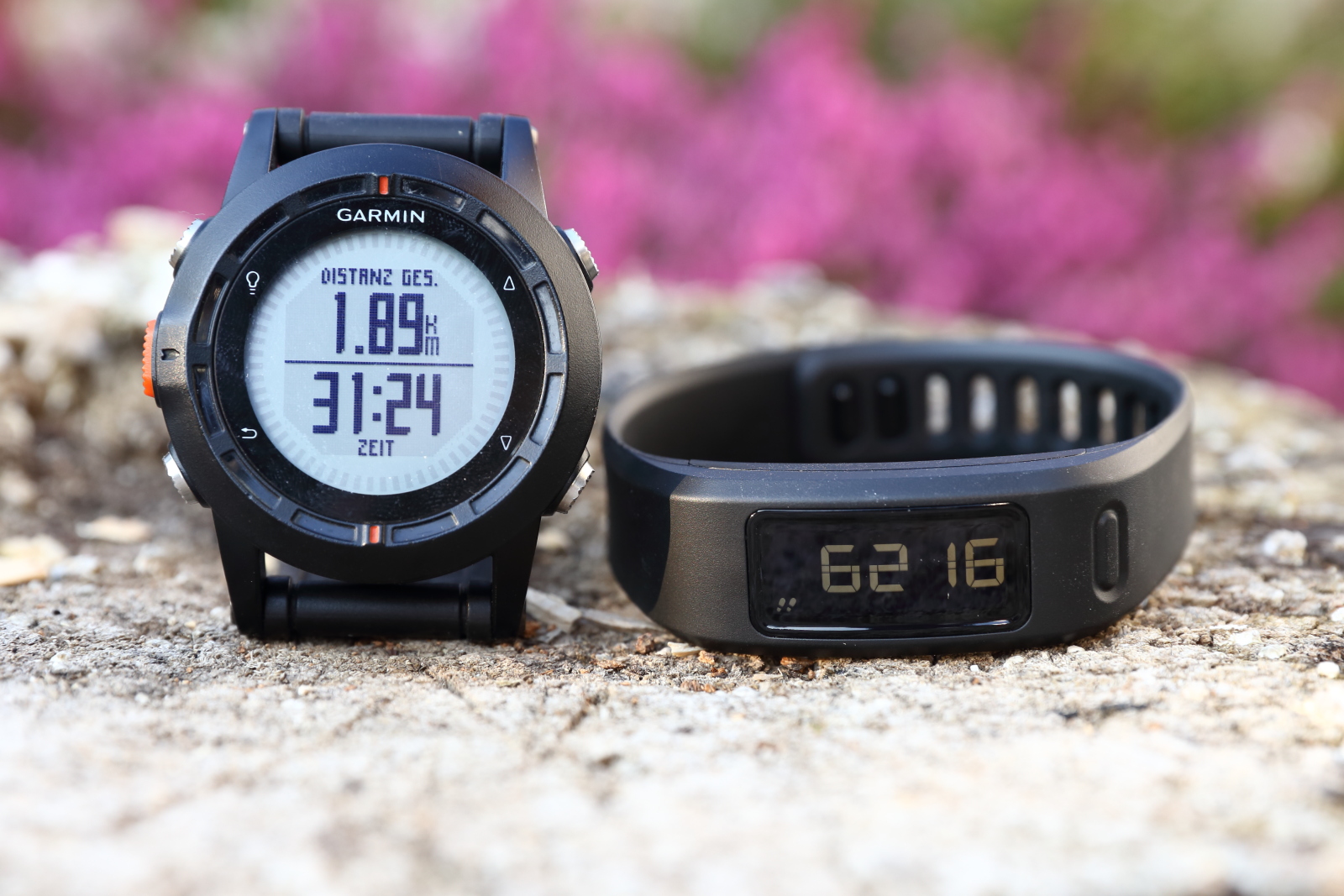

Testurteil_kompakt_vivofitBei der abschließenden Bewertung des Aktivitätstrackers Garmin Vivofit kommt es wie so oft auf die Erwartungshaltung an. Um es klar zu stellen, das Fitnessband kann keine GPS-Laufuhr ersetzen und soll es auch nicht. Für das gezielte Lauftraining, eine exakte Trainingszeiterfassung (Stoppuhr) und Entfernungsmessung ist das Garmin Vivofit nicht geeignet und nicht konzipiert. Das Garmin Vivofit ist für das ununterbrochene Aufzeichnen und spätere Auswerten der persönlichen Aktivitäten entwickelt worden und erfüllt diese Aufgabe mit kleinen Ausnahmen hervorragend. Das maximal einfache Bedienkonzept harmoniert sehr gut mit der bekannten Garmin-Auswertungsplattform Garmin Connect.
vivofit_fenix
Zwei Welten: Garmin Fenix und Vivofit – die eine kann jeweils, was die andere nicht kann …
