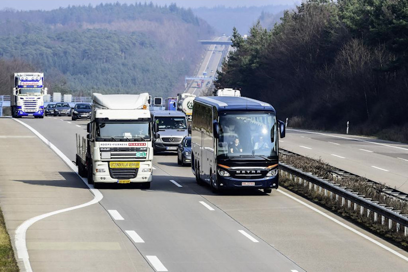

Predictive Powertrain Control, kurz PPC, heißt so viel wie Vorausschauende Antriebs-Steuerung und beschreibt das neue Fahrer-Assistenzsystem von Daimler für Reisebusse. Das Tempomat-System unterstützt den Omnibusfahrer durch eine automatische Geschwindigkeitsregelung einschließlich Getriebeeingriff.
Mercedes PPC
Quelle: Daimler
Der Praxistest
In einem Praxistest mit über 20 Fachjournalisten für Reisebusse sollte auf der Strecke von Kaiserslautern nach Grünstadt festgestellt werden, ob die durch Daimler anvisierten vier Prozent weniger Kraftstoffverbrauch mit PPC erreicht werden können. Getestet wurde mit drei Omnibussen des Modells Setra TopClass 500 auf dem hügeligen Streckenabschnitt der A6. Die zurückgelegte Strecke betrug an fünf Fahrtagen insgesamt 3120 km.
Ergebnis: PPC senkt den Spritverbrauch
Ohne Einsatz des Tempomaten kamen die Busse bei einem Gesamtgewicht von 21,5 t auf durchschnittlich 31,7 Liter pro 100 km. Bei der Vergleichsfahrt mit PPC gelang den Hochdeckern ein Kraftstoffverbrauch von durchschnittlich 28,7 Liter pro 100 km und damit eine Reduktion des Verbrauchs um 9,2 Prozent.
Mercedes-Benz wies darauf hin, dass unter anderen Bedingungen abweichende Messwerte möglich sind, da die Teststrecke auf den Tempomaten zugeschnitten war.
