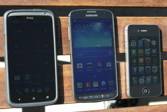

Die Helligkeit bzw. Ablesbarkeit des Displays ist für ein Smartphone vorbildlich. Im direkten Vergleich mit dem iPhone 4s ist das S4 Active bei voll aufgedrehter Displaybeleuchtung nur ganz unmerklich dunkler. Die Ablesbarkeit ist sowohl bei starkem Sonnenlicht als auch bei diffusen und wechselnden Lichtverhältnissen sehr gut, kommt allerdings mit merklichem Abstand nicht an die von speziellen Outdoor GPS-Geräten heran.
Displayablesbarkeit bei Sonnenlicht. Von Links nach Rechts: HTC One XL, Samsung Galaxy S4 Active, iPhone 4s. Foto: spotography/Benedikt Braun

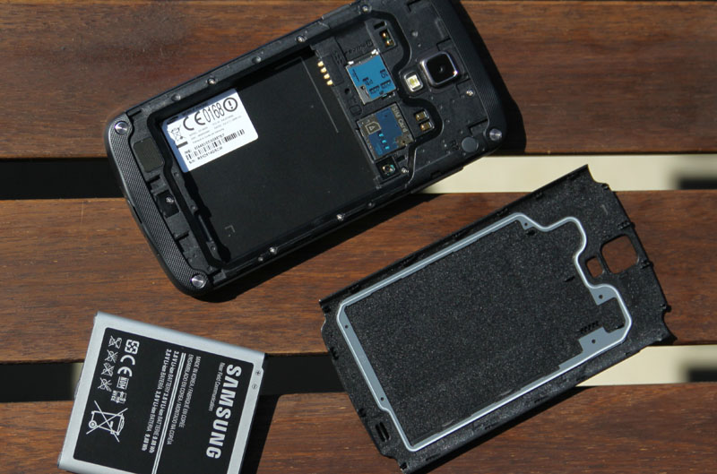

Wie bereits vermutet, stellten sich die Angaben zur Akkulaufzeit des Geräts als sehr optimistisch bis euphemistisch heraus. So kamen wir weder auf die angegebenen 8 Stunden Internetbetrieb und auch von den versprochenen 290 Stunden Standby-Zeit blieben wir so weit entfernt, dass selbst die Angabe „bis zu“ eher dreist wirkt. Um diese Werte auch nur annähernd zu erreichen muss man schon alle erdenklichen Maßnahmen zum Stromsparen ergreifen. Sprich: Displaybeleuchtung, GPS etc. aus, alle Apps deinstallieren, Gerät in den Flugzeugmodus versetzen und am besten gar nicht anfassen. Das dies aber nicht der Sinn der Sache ist, sollte selbst Samsung klar sein und eine etwas zurückhaltendere Kommunikation der Akkuleistung wäre den Verbrauchern gegenüber deutlich fairer.
Der wechselbare Akku ist von Vorteil. Vor allem, da die versprochene Akkuleistung leider nicht erreicht wird. Foto: spotography/Benedikt Braun
In Wahrheit entsprach die Akkuleistung im Alltag (ohne Outdoor-Aktivitäten!) in etwa der vergleichbarer Geräte, wie z.B. HTC One XL, iPhone 4s oder iPhone 5. Im Werkszustand – also ohne zusätzliche installierte Apps, aber bei angemeldeten Accounts (Gmail, G+ etc.) und aktivierter Synchronisierung – war der Ladezustand einmal sogar über Nacht nach rund 8 Stunden bereits um 30 % gesunken. Das Gerät lag dabei unangetastet, es wurden weder SMS noch Anrufe getätigt oder empfangen. Zwar ist das höchstwahrscheinlich auf das Betriebssystem Android zurückzuführen, das ja (leider) nicht gerade für Energiesparsamkeit berühmt ist, dennoch sollten sich Hersteller darüber im klaren sein und entsprechend ehrlich kommunizieren – schließlich bekommt der Käufer das Gerät ja mit diesem Betriebssystem und nutzt das Gerät im Normalfall auch.

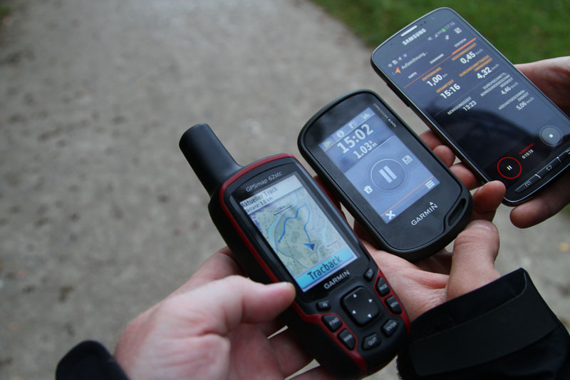

Überzeugen konnte hingegen die Genauigkeit des GPS-Empfängers. Im Vergleich mit den beiden Outdoor GPS-Geräten Oregon 600 und GPSmap 62stc des Navi-Marktführers Garmin, konnten keine nennenswerten Abweichungen verzeichnet werden. Lediglich das Ansprechverhalten schien bei den „richtigen“ GPS-Geräten etwas zügiger zu sein, während das S4 Active stets ein paar Sekündchen länger brauchte um nachzuziehen. Der erste Satellitenfix war stets ziemlich flott vorhanden, selbst im Offline-Modus, also ohne aGPS. Ein anderes Testgerät war deutlich langsamer. Dieser Punkt bleibt strittig.
Nicht feststellbar war leider bis zuletzt, ob GPS und GLONASS immer parallel genutzt werden, ob GLONASS lediglich bei mauem GPS-Empfang zugeschaltet wird, oder ob es letztendlich gar abhängig von der verwendeten App ist. Manuell einstellen lässt es sich jedenfalls nicht, was etwas schade ist.

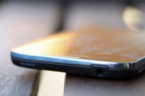

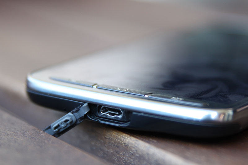

Darüber quittierte die Back-Taste nach zwei Wochen unvermittelt und ohne erkennbaren Grund den Dienst. Dieser Zustand änderte sich bis zuletzt nicht. Ob es an eingedrungener Feuchtigkeit lag oder andere Gründe hatte, lässt sich schwer sagen. Unter Wasser wurden – abgesehen von der Auslösertaste der Kamera – keine Buttons bedient. Nach der Benutzung im Wasser wurde das Gerät stets sofort getrocknet. Alle verschließbaren Anschlüsse waren so dicht es geht verschlossen. Die Abdichtung des USB-Anschlusses wirkt gegenüber der des XCover 2 allerdings qualitativ minderwertig. Der Kopfhörer- bzw. Headset-Anschluss ist beim Galaxy S4 Active nicht verschlossen, laut Samsung aber von innen abgedichtet. Nach kurzer Verwendung in Meerwasser bildete sich an der 3,5 mm Klinke eine deutlich sichtbare Salzkruste (Ionisierung?), obwohl das Gerät den Anweisungen des Herstellers entsprechend mit klarem Süßwasser (Leitungswasser) gründlich abgespült wurde. Das resultierte darin, dass das S4 längere Zeit ein angeschlossenes Headset und den Dockingmodus als aktiv anzeigte, obwohl dies nicht der Fall war.
Nicht ganz dicht? Der Verschluss des USB-Ports wirkt minderwertig. Nach Verwendung im Wasser, zeigte das S4 Active für einige Zeit fälschlicherweise den Dockingmodus an. Foto: spotography/Benedikt Braun

Die Kopfhörerbuchse ist nur von innen abgedichtet. Nach kurzer Verwendung im Wasser bildete sich das S4 Active ein angeschlossenes Headset ein, das nicht vorhanden war.<br />Foto: spotography/Benedikt Braun
