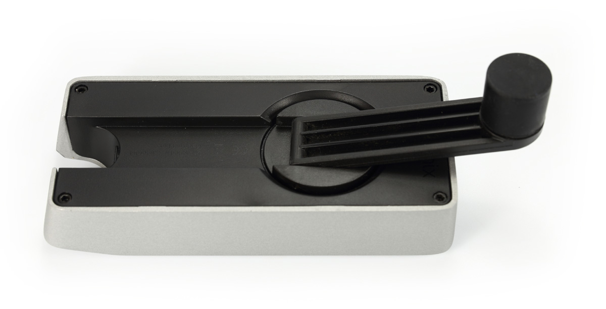

Leistung Dynamo-Ladung
Um die Dynamo-Leistung zu testen, haben wir die Boost Turbine 2000 vollständig entladen, anschließend eine bestimmte Zeit mit einer bestimmten Geschwindigkeit gekurbel und dann die Kapazität mit einer elektronischen Last gemessen. Der Test wurde mehrfach wiederholt und Mittelwerte errechnet.
| Kurbelzeit | Leistung U/min | Kapazität Wh | Leistung Watt | Garmin Fenix** | iPhone 5 5,45 Wh* | iPhone 5 Sprechzeit* | iPhone 5 Standby* |
| 5 Minuten | ca. 110 | 0,04 | 0,48 | 1 % | 0,5 % | 2 Minuten | 1,3 h |
| 5 x 1 Minute | ca. 130 | 0,16 | 1,92 | 5 % | 2,3 % | 11 Minuten | 5,3 h |
| 10 x 30 Sek. | ca. 170 | 0,31 | 3,72 | 10 % | 4,6 % | 22 Minuten | 10,2 h |
* die Werte für das iPhone 5 sind aus den Herstellerangaben errechnet. Als Ladewirkungsgrad haben wir 80 % angenommen. Der Hersteller gibt bis zu 8 Stunden Sprechzeit und 225 Stunden Standby mit einer Akkuladung an. Die Werte in der Praxis können deutlich unter den Angaben liegen.
** die Werte für die Garmin Fenix sind getestet und nicht errechnet. Die Uhr wurde direkt nach dem Kurbeln mit der Boost Turbine 2000 geladen.
Der Hersteller gibt als optimale Kubelgeschwindigkeit 120 Umdrehnungen pro Minute an. Diese Empfehlung können wir nicht teilen. Die Ladeleistung steigt mit höheren Umdrehungen überproportional an, daher ist es besser schnell und kürzer zu kurbeln als lange und langsam. Die empfundene Belastung beim Kurbeln ist natürlich subjektiv und von der körperlichen Konstitution abhängig. Wir haben den Kraftaufwand wie folgt empfunden:
- ca. 110 Umdrehungen pro Minute: sehr angenehm, man könnte ohne Probleme und Pausen sicher 10-15 Minuten kurbeln.
- ca. 130 Umdrehungen pro Minute: für 1 – 2 Minuten ohne Pause möglich, mit kurzen Pausen sind 5-10 Minuten möglich, allerdings hinterlassen 10 Minuten sicher bereits einen bleibenden Eindruck.
- ca. 170 Umdrehungen pro Minute: alles über 170 Umdrehungen ist zwar sehr effektiv, aber wirklich anstrengend. Länger als 30 – 60 Sekunden ist diese Geschwindigkeit am Stück nicht zu leisten. Am besten ist es, 30 Sekunden zu kurbeln und dann 30 Sekunden Pause einzulegen. Je nach Ausdauer kann man so 5 – 8 Minuten reine Kurbelzeit erreichen. Ist man sportlich nicht auf der Höhe und wiederholt diese Übung mehrmals täglich, ist ein Muskelkater nicht ausgeschlossen.
Die Boost Turbine 2000 lehrt einen, wie wertvoll elektrische Energie ist. Die Ladeleistung bei hohen Umdrehungen liegt mit über 3 Watt für das kleine Gerät in einem guten Bereich, allerdings ist der Kraftaufwand erheblich. Im unteren Bereich der Drehzahl ist die Ladeleistung leider sehr gering. In den Bergen in einer Pause mal eben gemütlich ein paar Prozent des Smartphones aufladen und dabei entspannt die Aussicht genießen ist nicht. Man muss sich darüber im Klaren sein, dass man echte Arbeit verrichten muss. Nimmt man die Sache jedoch sportlich, kann man durchaus ein kurzes Telefonat oder ein paar Stunden Standby gewinnen und das im Gegensatz zu anderen Lösungen zu jeder Tages- und Nachtzeit ohne weitere Hilfsmittel.

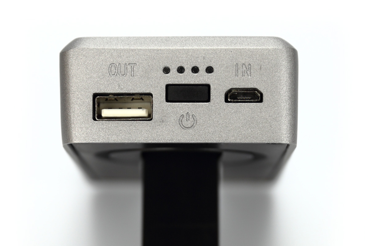

Der eingebaute Li-Ion-Akku hat laut Hersteller eine Kapazität von 2000 mAh. Bei einer Spannung von 3,7 Volt ergibt das 7,4 Wattstunden.
- Gemessen haben wir bei einer Entladeleistung von 2 Watt: 6,53 Wattstunden.
Die Abweichung zu den Herstellerangaben ist normal, weil die Kapazitätsangabe sich nur auf den internen Akku und nicht auf die maximal mögliche Ausgabekapazität bezieht. Diese ist aufgrund der Spannungswandlung auf die 5-Volt-Ausgangsspannung immer geringer.
Neben der Kapazität spielt die Ausgangsleistung besonders dann eine Rolle, wenn Tablets oder andere Geräte mit großen Akkus geladen werden sollen. Die Ausgangsleistung der Boost Turbine 2000 wird vom Hersteller mit 1 Ampere angegeben. Bei einer Spannung von 5 Volt würde das eine Leistung von 5 Watt entsprechen.
- Gemessen haben wir eine maximale Leistung von: 3,5 Watt bei ca. 900 mA.
Damit liegt die Leistung deutlich unter der Herstellerangabe. Tablets und andere Geräte, die einen Ladestrom von 1 A benötigen, können daher in der Regel nicht geladen werden.
Die Kapazität reicht aus, um die meisten Handys vollständig zu laden. Für größere Smartphones ist immerhin eine Teilladung möglich. Das iPhone 5 lässt z.B. 80 Prozent nachladen.
