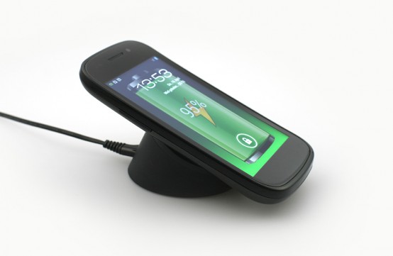

Technisch schon lange möglich, hat sich das induktive Laden von mobilen Geräten gerade mal im Zahnbürstenbereich durchgesetzt. Dabei ist es extrem nervig, das Ladekabel ans Smartphone zu stecken, dank Micro-USB noch fummeliger als früher! Wie schön wäre es, sein Handy einfach nur abzulegen und schon wird es geladen.

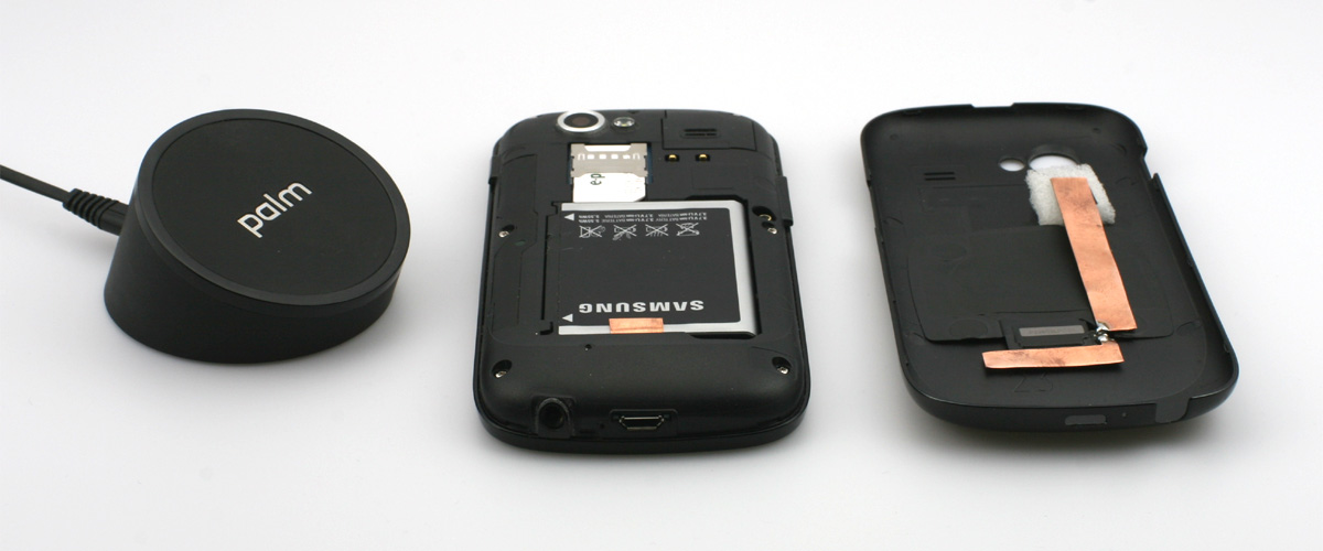

Auf der Webseite qianqin.de wird eine Lösung vorgestellt, und zwar der Einbau des Palm Touchstone Systems in ein Android Smartphone. Diese Lösung hat uns so gut gefallen, dass wir uns an den Umbau eines Samsung Nexus S gewagt haben.

  • Kupferblech (möglichst dünn) und feine Litze

Es sollte klar sein, dass durch einen solchen Eingriff die Garantie verloren geht. Der Empfänger für die Nahfeldkommunikation, welcher sich im Rückcover des Nexus S befindet, muss leider entfernt werden, da er ansonsten die Induktion stört. Wenn man sehr vorsichtig ist (waren wir nicht), lässt sich der NFC-Empfänger so ablösen, dass er im Zweifel auch wieder eingebaut werden kann. Ansonsten ist ein neues Rückcover auch leicht und preiswert zu besorgen. Wir verzichten für den Luxus der induktiven Ladung gerne auf die NFC-Kommunikation. Vielleicht ist es auch möglich, den NFC-Empfänger etwas höher wieder einzubauen und die Kontakte zu verlängern, so könnte ein Parallelbetrieb denkbar sein.
Es müssen sämtliche Kontakte vom Mainboard gelöst werden! Die größte Gefahr beim Umbau (neben einem Kurzschluss durch eine unruhige Hand beim Löten) ist es, diese Stecker zu beschädigen. Es muss beim Abziehen bzw. Aufstecken absolut keine Kraft aufgewendet werden. Geht der Stecker nicht mit einem ganz sanften Druck wieder an seinen Platz, wurde er nicht richtig angesetzt. Nicht fester drücken, sondern neu plazieren bis er sanft einrastet.
Das Rückcover kann problemlos abgenommen und wieder aufgesteckt werden. Die großen Kontakte gewinnen vielleicht keinen Schönheitspreis, stellen aber eine zuverlässige Verbindung sicher! Mit aufgesetztem Rückcover, ist das Samsung Nexus S mit Touchstone Erweiterung nicht von einem normalen Gerät zu unterscheiden, die USB-Schnittstelle kann ganz normal genutzt werden.
