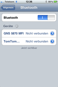

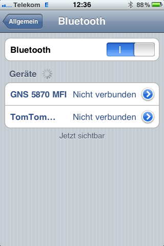

Bei der Inbetriebnahme am Apple-Gerät muss der GNS 5870 MFI zunächst gekoppelt (verbunden) werden. Für unseren Test haben wir ein Apple iPad WIFI, also ein Gerät ohne UMTS-Empfänger das mit einem WLAN verbunden war sowie ein iPhone 3 GS genutzt. Zum Koppeln wird zuerst der GNS 5870 MFI eingeschaltet, dann das Apple-Gerät. In dessen Bluetoothmanager (Einstellungen / Allgemein / Bluetooth) wird Bluetooth zunächst aktiviert, daraufhin erfolgt die Suche nach sichtbaren Bluetooth-Geräten. In einer Übersicht wird der Empfänger dann als GNS 5870 MFI angezeigt. Nach dem Auswählen wird nach einem PIN (Code) gefragt, der im Handbuch des Empfängers zu finden ist. Anschließend sind die Geräte auch schon gekoppelt und navigationsbereit. In Zukunft erfolgt eine Verbindung automatisch, solange der GNS 5870 MFI nicht mit einem anderen Gerät verbunden wurde.

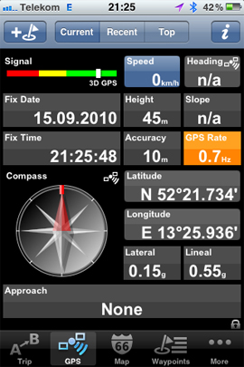

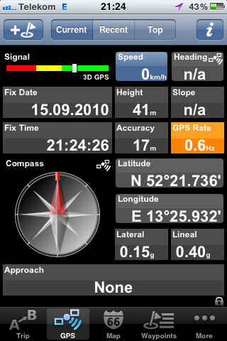

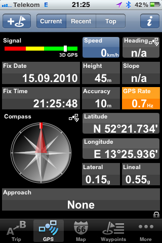

Die gleichen guten Beobachtungen konnten wir auch auf dem iPhone 3GS machen, wie auch die Software GPSBuddy belegt. Unter gleichen Bedingungen war der GPS-Empfang des GNS 5870 MFI wesentlich genauer und beständiger, die Zuverlässigkeit lag hier bei 10 Meter. Die genauste Messung mit dem im iPhone integrierten Chipsatz schaffte es nur auf 17 Meter, was allerdings kein dauerhafter Wert war. Immer wieder sank der Signalpegel in den gelben Bereich und die Genauigkeit fiel teilweise sogar auf über 45 Meter – ein Wert der in der GPS Navigation nicht zu gebrauchen ist.
