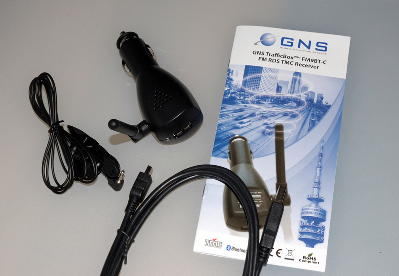

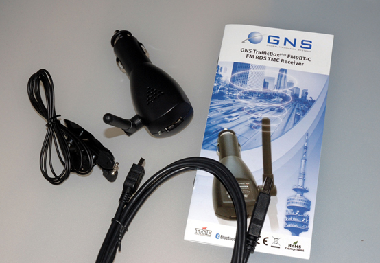

Lieferumfang
GNS TrafficBox plus FM9BT-C ( TMC Bluetooth Empfänger mit Ladefunktion über USB Buchse)
Kurzstab Antenne mit 2,5mm Klinkenstecker (In der Abbildung seitlich eingesteckt)
Wurfantenne mit 2,5mm Klinkenstecker
USB-Kabel (USB A auf miniUSB) als Verbindung zwischen Lader und PDA / Smartphone
Bedienungsanleitung zweisprachig D, GB

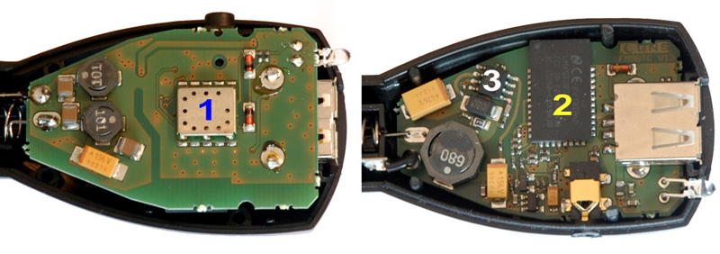

Der Blick auf das aufgeräumte Innenleben des GNS FM9BT-C offenbart, dass im kleinem Gehäuse eines KFZ-Ladesteckers drei wesentliche Komponenten und deren externe Beschaltung untergebracht sind:
Position 1: TMC Empfänger aus der GNS FM6 Familie.
Position 2: Bluetooth Chip (kpl. Bluetooth Kl. II Schnittstelle) aus der LMX9838 Familie.
Position 3: Spannungsregler (programmierbarer Schaltregler) aus der LM2679 Familie.
Die doppelseitig bestückte Platine ist sauber aufgebaut, Antennenbuchse und USB Buchse sind stabil verlötet. Die Sicherung (nicht abgebildet, 630mA flink) ist durch das Aufschrauben der Steckerspitze wechselbar.
Achtung: Beim Öffnen des Gehäuses droht Garantieverlust.
Hinweis: Manche Geräte benötigen für vollen Ladestrom eine Beschaltung, die von der des beiliegenden Verbindungskabels abweicht: Kontakt X und 4 (z.T. als 4 und 5 bez.) müssen bei diesen Geräten an der Mini-USB Buchse gebrückt sein. Sollte solch ein Kabel nicht zur Verfügung stehen, kann man sich, wie hier beschrieben, auch selber helfen. Wenn also das Gerät nicht ausreichend geladen wird, ist Vorgenanntes i.d.R. ursächlich. Indes ist dies kein Reklamationsgrund, da nur wenige Geräte (z.B. die getesteten E-TEN) betroffen sind.
