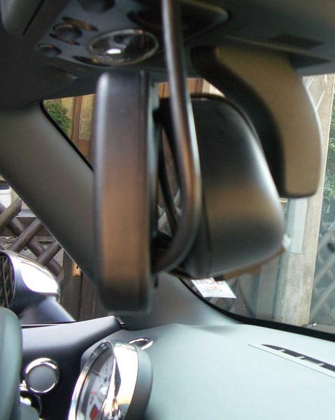

Die Montage war kinderleicht. Einfach die 2 langen Bänder oben und die zwei kurzen Schnallen unten in die Führungsschienen stecken. Dann eines der beiden Montagebänder mit dem dazugehörigen Verschluss so verbinden, dass noch genung Platz für die Montage auf den Fahrzeugspiegel vorhanden ist. Nun kann man den MM 2100 seitlich über den Fahrzeugspiegel schieben und das bereits geschlossene Montageband so fest anziehen, dass der MM 2100 nicht mehr herabfallen kann. Danach muss man auch das andere Montageband mit dem zugehörigen Verschluss hinter dem Fahrzeugspiegel fest verschließen.
Jetzt nur noch das einzige 7m lange Kabel sauber verlegen. Dies kann sehr einfach unter das Ende des Himmels geschoben und unter der A-Säulenverkleidung zum Navigationsrechner verlegt werden.
Die erste kleine Schwierigkeit machte der Rückspiegel vom Mini. Dieser ist aus Designgründen deutlich globiger und größer ausgeformt als bei anderen Fahrzeugen. Dadurch konnte der Innenspiegel von VDO Dayton nicht plan auf den Originalspiegel aufgesetzt werden. Direkte gezielte Blicke von der Seite auf den Innenspiegel zeigen diesen Freiraum. Erste Befürchtungen, dies würde den Innenraum optisch abwerten, wurden nach dem ersten Probesitzen vollkommen verworfen. Man gewöhnt sich sehr schnell an den XXL-Spiegel und von Fahrer-, Beifahrer- und Mitfahrerposition ist von dem Originalspiegel nichts mehr zu sehen. Im Gegenteil, es sieht aus, als hätte da nichts Anderes hingehört als der MM 2100.

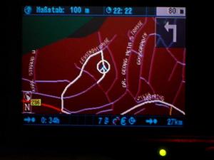

Aber wie wird sich der Spiegelmonitor in der Praxis bewähren? Zündschlüssel rumgedreht und den Navirechner booten lassen. Nach wenigen Sekunden erscheint das gewohnte C-IQ- und VDO Dayton-Symbol wie mit Zauberei auf dem 4-Zoll-Monitor im Rückspiegel.
Wichtig bei der ersten Inbetriebnahme ist die Umstellung des Navirechners auf das 4:3 Format, da sowohl der PC 5400 sowie der PC 5500 werksseitig im 16:9 Format ausgeliefert werden. Dies geht nur über den Servicecode und sollte daher schnell von einer Fachwerkstatt durchgeführt werden. (Die Herausgabe des Servicecodes an den Endkunden hat leider häufig zu unnötigem Support durch die VDO Dayton Hotline geführt, da doch immer wieder an elementaren Einstellungen rumgespielt worden ist.)
Danach erstrahlt der Monitor perfekt mit einer maximalen Helligkeit von 250 cd/cm2, die auch direkt über ein Stellrad am Monitor verändert werden kann. Alle Anzeigen, sei es das Menu, die Pfeil- oder Kartendarstellung sind trotz des kleinen Displays immer noch sehr gut ablesbar. Nicht zuletzt natürlich auch durch die perfekte Positionierung und der kurzen Distanz Auge – Monitor.
