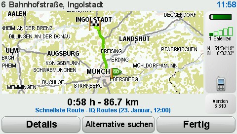

nach Bahnhofstrasse in Ingolstadt (ca. 86 km): 5 Sek., Fahrtzeit 57 Minuten

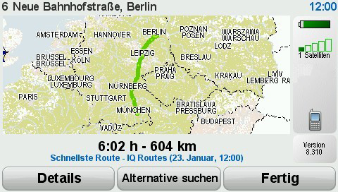

nach Neue Bahnhofstrasse in Berlin (ca. 604 km): 31 Sek., Fahrtzeit 5 Stunden 59 Minuten

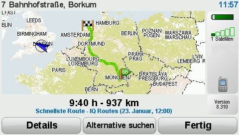

nach neueBahnhofstrasse auf Borkum (ca. 937 km): 73 Sek., Fahrtzeit 9 Stunden 40 Minuten

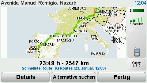

nach Avenida Manuel Remigio in Nazarè/Portugal (ca. 2547 km): 141 Sek., Fahrtzeit 23 Stunden 51 Minuten
