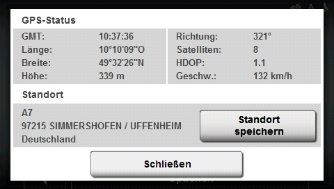

Kenner werden die Möglichkeit vermissen, wie bei einem PDA mit installierter LOG- Software detaillierte Daten über den GPS-Empfang zu ermitteln, doch gibt es einen GPS-Status Screen, der leidlich guten Aufschluss über die jeweilige Empfangssituation gibt. Mit der Anzeige des HDOP Wertes ist eine Aussage über die Qualität des GPS-Signals möglich.
Abbildung: Fix nach Reset im KFZ nach 42 Sek. (Typisch: Deutlich unter einer Minute), nach vollständigem Signalverlust. Während der Fahrt führen Tunnelfahrten aber nicht zu Aussetzern bzw. Abbruch: MN|7 führt (wie seine Vorgänger) mittels Software Interpolation die Navigation mit der bei Einfahrt letzten gefahrenen, erfassten Geschwindigkeit weiter. Ein Refix nach dem Elbtunnel (ca 3km Röhrenlänge) erfolgt nach 2-3 Sek. (Beide Richtungen).

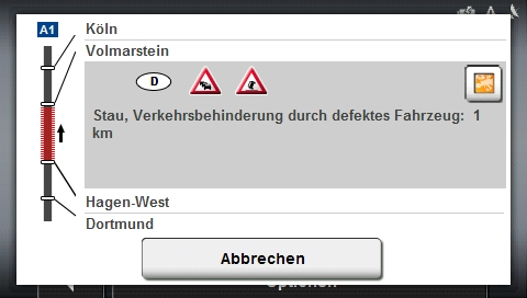

Navigon hat den 2110 max mit einen eingebauten TMC Empfänger ausgestattet, der es ermöglicht, Verkehrsmeldungen anzuzeigen und für die Navigation zu nutzen. Im Idealfalle werden diese Verkehrsfunkmeldungen rechtzeitig ausgestrahlt und sorgen dafür, dass der PNA den Autofahrer auf dem kürzesten Weg um den Stau herumfährt. Auch ohne externe Stromversorgung, wie z.B. daheim, ist es dank Akkubetrieb möglich, eine Vorschau über das Verkehrsgeschehen zu sehen. Da das Ladekabel gleichzeitig als Wurfantenne dient, muss dieses im Gerät eingesteckt sein.

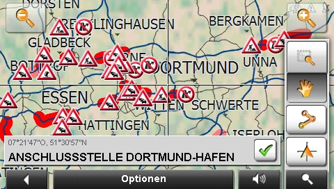

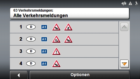

Freitags ein schlimmer Vorgeschmack, aber der Blick auf die Liste offenbart, dass es bis
auf ein Ereignis die geplante Fahrt nicht betrifft. Ein Klick und man erfährt die Details.

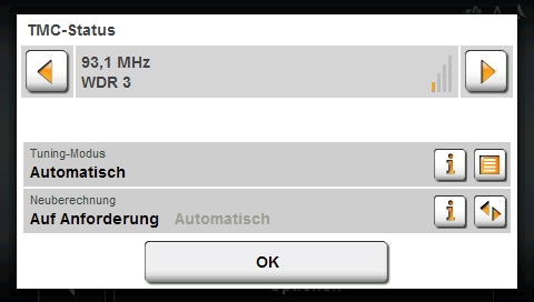

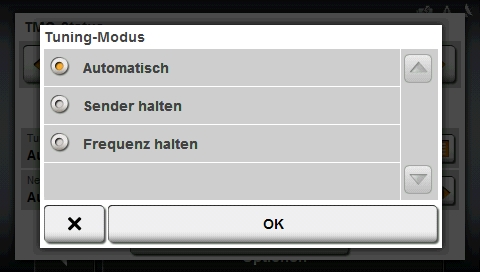

In der Praxis sucht das Gerät den TMC-Sender entweder automatisch oder bietet die Möglichkeit den durch den Suchlauf gefundenen Sender oder die Frequenz zu halten.

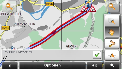

Wählt man in den TMC-Einstellungen Auf Anforderung, erscheinen während der Navigation Details zur Störung auf dem PNA und man hat die Auswahl zwischen Um- fahren und Ignorieren. Jetzt könnte man auch voraus- liegende Streckenabschnitte sperren. Im Praxistest wurde schnell ein TMC Sender gefunden und die Verkehrs- meldungsliste füllte sich, auch am heimischen Schrei- btisch. Das Rerouting bei Umfahren ist Sekundensache, doch weiß man natürlich nicht immer, ob die selbst gewählte oder automatische Umleitung die Reisedauer sinnvoll verkürzt: Es bleibt, systembedingt, immer etwas Lotto. Dennoch mag man TMC nicht missen, der Eindruck war in der Regel positiv, und der 2110 max konnte mit gutem Empfang überzeugen. Hier wurde die Antenne in das Ladekabel integriert und so auf die übliche, lästige Wurfantenne verzichtet. Eine sehr praxisnahe Lösung, die hier allerdings den Nachteil birgt, dass keine separate TMC-Antennenbuchse vorhanden ist, welche in problem- atischen Einbaulagen (z.B.bei Fahrzeugen mit bedampften Windschutzscheiben) den Einsatz eines TMC Y-Antennen- adapters ermöglicht. Wie auch beim kleinen 2110 ist der Stecker des Ladekabels geräteseitig zu groß geraten. Ein Einfluss des Ladeadapters auf den TMC-Empfang blieb aus.
