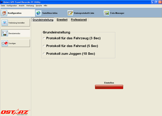

- Grundeinstellung (Bild 1)

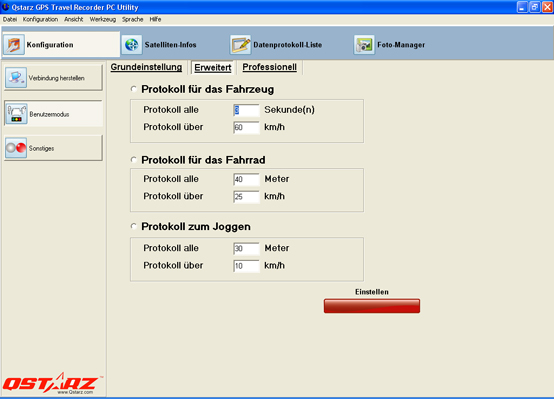

Wegpunkte im 3, 5 oder 10 Sekundentakt - Erweitert (Bild 2)
Wegpunkte anhand einer Kombination aus
x Sekunden bei einer Geschwindigkeit größer als x km/h

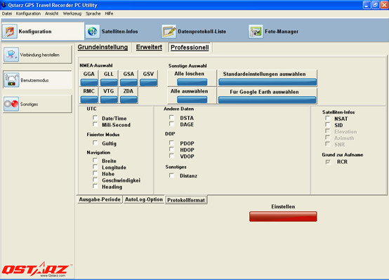

x Meter bei einer Geschwindigkeit größer als x km/h - Profesionell (Bild 3)
Hier kann der User den Ausgabezyklus der frei wählbaren Protokolle in Abhängigkeit der Strecke und Zeit selber definieren

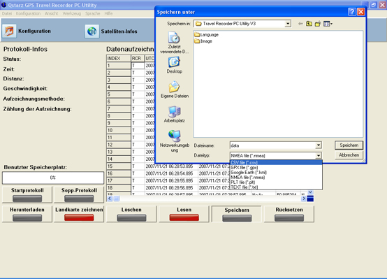

Der Speicherinhalt des Loggers kann als Binärfile gespeichert werden. Eine individuelle Namensgebung ist möglich. Ebenfalls können gespeicherte Binärfiles eingelesen werden. Damit ist eine spätere Verarbeitung möglich.
Die Software beitet auch die Möglichkeit die Loggerdaten in verschiedene ASCI-Files zu konvertieren. Hier sind die folgenden Optionen möglich.
- CSV
- GPX
- GoogleEarth
- NMEA
- PLT
- TXT

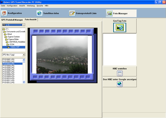

In der Software ist das Tool Foto-Manager integriert, mit dem man Photos und Tracks Georeferenzieren kann. Dieses Tool bietet allerdings nur die Grundfunktionen an. Synchronisationmöglichkeíten, wie in anderen Programmen vorhanden, fehlen. Man muss also die Kamera- und GPS-Uhrzeit genau aufeinander abstimmen.
