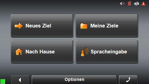

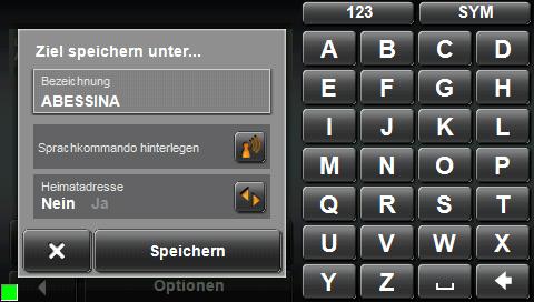

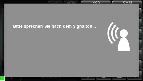

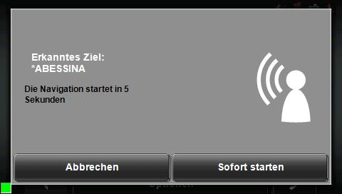

Zieleingabe per Sprachbefehl:
Bei der Zielspeicherung kann man für das Ziel ein beliebiges Sprachkommando hinterlegen.
Nun kann man dies über das Feld Spracheingabe mündlich aufrufen: Die Navigation startet.

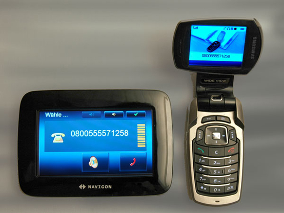

Freisprecheinrichtung:
Das 7110 kann als Freisprecheinrichtung für Bluetooth fähige Handys verwendet werden. Getestet wurde dies mit einem Samsung SGH-900P. Das Freisprechen funktionierte bei guter Positionierung auch bei höheren Geschwindigkeiten durchaus brauchbar. Hier darf man aber nicht die akustische Qualität einer festeingebauten Freisprecheinrichtung erwarten. Dennoch: 7110 Benutzer, die das Fahrzeug häufiger wechseln oder Mietwagen fahren, werden diese Einrichtung begrüßen, erspart es doch die Mitnahme eines zweiten Gerätes. Da Bluetooth nicht bei jedem Handy wirklich normgerecht umgesetzt worden ist, sollte man sich über etwaige Inkompatibilitäten zum jeweiligen Handytyp vorher informieren.
