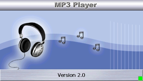

Auf der linken Gehäueseite befindet sich lediglich eine 3.5mm Klinkenbuchse (1), die sowohl für die TMC-Wurfantenne als auch für den mitgelieferten Kopfhörer dient. Ein MP3-Player ist aber nicht installiert, kann aber über Freeware nachgerüstet werden.

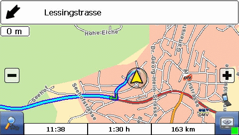

Die Performance lässt auf Grund des starken 400MHz Samsung Prozessors und der GoPal-Software keine Wünsche offen. Alle Menüs werden nach Befehlseingabe sofort aufgerufen. Die Adresssuche erfolgt ohne spürbare Verzögerungen und der Kartenaufbau und Ablauf sind flüssig.
Für Strecken weit über 1000 km werden weiterhin nur knapp 10 Sekunden Berechnungszeit benötigt.

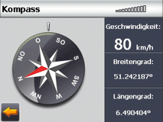

Der leistungsstarke SiRF III GPS-Chipsatz hat in unseren Testfahrten bei kompletten Neustarts je nach vorliegenden Bedingungen zwischen 15 und 30 Sekunden einen SAT-Fix bekommen. Die Route konnte im Vorfeld ohne GPS-Empfang geplant und gestartet werden und nach wenigen 100 m führte uns der GoPal 3.1 ME dann in die richtige Richtung. Auch in einem Fahrzeug mit metallbedampfter Scheibe konnten wir noch ausreichend GPS-Empfang erhalten, können aber auch hier auf Grund der unterschiedlichen Fahrzeugcharakteristik der einzelnen Fahrzeughersteller keine durchgängige Garantie geben.
