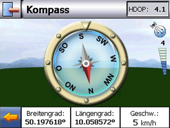

GPS-Empfang und Performance
Da der PNA 315T über die gleichen Hardwaredaten bei Prozessor und GPS-Empfänger wie seine großen Brüder verfügt, waren identische bis vergleichbare Resultate im Echtbetrieb auch nicht verwunderlich. Trotzdem hat der PNA 315T im Bereich Routenberechnung die Nase vorne.

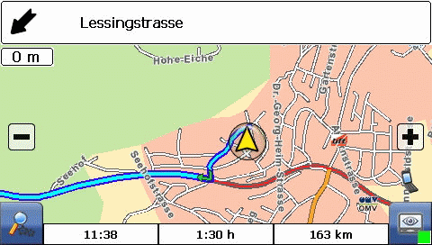

Dass die MEDION-Software mehr als genügsam an Hardwarevoraussetzungen ist, ist hinlänglich bekannt und wurde hierfür schon mehrfach ausgezeichnet. Die Performance lässt auf Grund des starken 400MHz Samsung Prozessors und der GoPal-Software keine Wünsche offen. Alle Menüs werden nach Befehlseingabe sofort aufgerufen. Die Adresssuche erfolgt ohne spürbare Verzögerungen und der Kartenaufbau und Ablauf sind flüssig.
Bei der Routenberechnung konnte der PNA 315T den Vorteil seines großen Flash-Speichers ausnutzen. Da dort die Kartendaten liegen, erfolgt bei der Berechnung der Zugriff noch einmal, je nach Streckenlänge um bis zu 3 Sekunden, schneller als bei Zugriff auf eine SD-Karte. Für Strecken weit über 1000 km werden nur noch knapp 10 Sekunden Berechnungszeit benötigt. Liegt MEDION mit diesen Werten ohnehin schon im Wettbewerbsvergleich an der Spitze, wurde der Vorsprung lediglich noch ausgebaut.
Der leistungsstarke SiRF III GPS-Chipsatz hat in unseren Testfahrten bei kompletten Neustarts je nach vorliegenden Bedingungen zwischen 15 und 30 Sekunden einen SAT-Fix bekommen. Die Route konnte im Vorfeld ohne GPS-Empfang geplant und gestartet werden und nach wenigen 100 m führte uns der GoPal 2.3. ME dann in die richtige Richtung. Auch in einem Fahrzeug mit metallbedampfter Scheibe konnten wir noch ausreichend GPS-Empfang erhalten, können aber auch hier auf Grund der unterschiedlichen Fahrzeugcharakteristik der einzelnen Fahrzeughersteller keine durchgängige Garantie geben.
