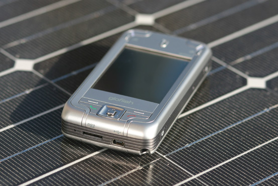

Design ist bekanntlich Geschmacksache, aber uns hat es der E-Ten M700 wirklich angetan. Hier wurde die gesamte Technik nicht nur formschön, sondern auch auch solide verpackt. Zwar besteht das komplette Gehäuse nur aus diversen silbernen Kunststoffkomponenten in Metalloptik, wirkt aber dennoch sehr hochwertig. An der Verar- beitung und somit am Look and Feel gibt es hier fast nichts zu bemängeln. Lediglich die Herausgabe des Stylus ist zuweilen etwas hakelig. Leider hat bereits nach wenigen Tagen der erste Stylus seinen Dienst durch Bruch des Stiftendes quittiert. Der Ersatzstylus übernahm dann aber bislang fehlerfrei die Arbeit.
Auf der Front des Gerätes befinden sich oberhalb des Displays zwei Schnellzugrifftasten für den Start des internen GPS-Empfängers und der des M-Desk's sowie natürlich der Lautsprecher für Telefonate. Unterhalb des Displays sind dann die Tasten zum Annehmen und Beenden eines Gespräches und die zwei üblichen Tasten für den Kontakteaufruf und das spezielle Speed-Dial Programm von E-Ten. Das Steuerkreuz zum Bedienen verschiedenster Anwendungen wird von diesen 4 Tasten umrahmt.
An der rechten Seite befindet sich eine Taste um den Standby Modus ein- und auszuschalten sowie eine weitere Taste zum Schnellzugriff auf die Kamera. Auch die Taste für einen Soft- bzw. Hardreset ist hier in einer kleinen Vertiefung eingelassen. Auf der gegenüberliegenden Seite findet man die Tasten um Gespräche und Töne lauter und leiser zu stellen und eine Taste um den Voice Command zu starten. An den Kopfhörer Eingang kann das mitgelieferte Headset angeschlossen werden.
Die Rückseite des Gerätes wird durch ein Windows Mobile Aufdruck geschmückt. Neben einem Lautsprecher für die Wiedergabe von Tönen und Musik ist hier auch die 2.0 Megapixel Kamera samt dem Kameralicht und dem Selbstportraitspiegel verbaut.

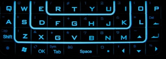

Bis jetzt konnten wir fast die Gerätebeschreibung des X500 1:1 übernehmen. Die Stärken des M700 und auch der große Unterschied zum X500 ist die Schiebetastatur. Einfach das Gerät quer gelegt und aufgeschoben, schon kommt einem die Tastatur in QWERTY-Anordnung entgegen. Auch hier ist die Verarbeitung einwandfrei. Der Druckpunkt jeder Taste gibt ausreichend Rückmeldung an den Bediener und die Nachtbeleuchtung der Tasten und die eingelassenen beleuchteten Rahmen in blau, lassen das Gerät in den Abendstunden schon fast spaceig aussehen. Wichtig zu wissen, den M700 gibt es nur in der amerikanischen Tastaturanordnung und somit muß auch auf die direkte Eingabe von Umlauten verzichtet werden.
