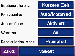

Garmin zûmo 550/500/400 - Routenoptionen - 1Auch hier kein Unterschied im Vergleich zur Nüvi-Serie: Es stehen die Optionen schnellster Weg, kürzester Weg und OffRoad, also Luftlinienrouting zur Auswahl. Neben den unterschiedlichen Fahrzeugtypen spielen die Aus- schlüsse auch eine große Rolle: Kehrtwenden, Fern- strassen/Autobahnen, Mautstrassen und TMC sind möglich.
Leider findet sich hier der ganz große Makel, der fast alle Garmin-Geräten betrifft: das Sperren der Auto- bahnen! Für Motorradfahrer ist diese Funktion natürlich ein must have, und zuverlässiges Funktionieren ist Voraus- setzung – leider bietet Garmin beides nicht.
Unter dem Button Ausschlüsse können neben Mautstrassen, Fähren, unbefestigte Strassen u.a. auch Autobahnen und Fernstrassen gesperrt werden, jedoch nur zusammen und nicht separat.
 Bei Routen ab etwa 100km Länge versagt diese Funktion komplett (und was sind an einem schönen Tag schon 100km)!
Außerdem werden Autobahnen und Bundesstraßen in einen Topf geworfen. Die Ursache liegt im amerikanischen System: Neben den Highways werden so auch die Interstate Highways erfasst, nur haben unsere Bundesstraßen damit herzlich wenig zu tun. Viele auch ausgesprochen schöne Routen führen in Europa nun mal über solche Strassen, ein sinnvolles Routing ist ohne sie nicht möglich. So werden aus Strecken von 20-30km Länge aus lauter Verzweiflung, eben diese zu meiden, 120-140 unsinnige Kilometer – schlicht untragbar.
Dieser Punkt wird seit langem von vielen Garmin-Nutzern moniert, und es wird Zeit, dass etwas passiert, denn die Konkurrenz wird härter. Für manchen Interessenten ist dieser Punkt (und die derzeit mangelnde Aussicht auf Besserung) schlicht ein KO-Kriterium.

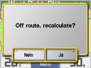

Die Routenneuberechnung ist abschaltbar, es existieren die Wahlmöglichkeiten automatisches ReRouting, kein ReRouting sowie Nachfrage, sehr sinnvoll im Zu- sammenhang mit größeren Routenplanungen, aber dazu mehr im Abschnitt Motorradspezifisches Routing, Routenplanung, auf dem Weg und Trackaufzeich- nung.

Auf der Tour selber kommt der Punkt der abschaltbaren Neuberechnung zum Tragen: Kennt jeder, auf der anderen Talseite lockt ein Gewürm aus Kurven, also nichts wie hin. Die Routen- neuberechnung abschalten (bezw. bei Nachfragen die Neuberechnung manuell verweigern) und schon läuft der zûmo ohne Routing mit. Erreicht man irgendwann seine ursprüngliche Route wieder, nimmt er das Routing selber wieder auf. Auf diesem Weg umgangene graue Routen- punkte werden ignoriert, echte Zwischenziele, die hinter einem liegen, jedoch weiter ange- routet, jede Nachlässigkeit bei der Planung macht sich jetzt bemerkbar. Insgesamt aber eine sauber umgesetzte gute Lösung für jeden Tourenfahrer.
