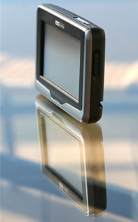

Der BM-6600 mit seinem Kunststoffgehäuse in schwarz/ antrazit macht einen hochwertigen Eindruck. Das Display ist mit seinem 4,3 Zoll Widescreen Format angenehm groß, und verfügt über eine hohe Leuchtkraft. Die Ablesbarkeit bei Sonneneinstrahlung ist jedoch nur befriedigend und liegt weit hinter den sehr guten Ergebnissen der Garmin Geräte.
Der Lautsprecher ist im PNA hinten eingebaut und bringt trotz der Einbaulage ein hervorragendes Klangbild ohne Scheppern oder Verzerrung. Ebenfalls auf der Rück- seite der Anschluß für einen externen GPS-Empfänger und der Stylus-Stift.
Auf der linken Seite befinden sich die zwei einzigen Bedienelemente in Form von Drucktasten. Einmal die On/Off-Taste und der Knopf für den Schnellzugriff auf die Zieleingabe.
Unterhalb des PNAs befinden sich der Mini-USB-Anschluss, der unter anderem zum Aufladen dient, der Reset-Knopf, ein Cradle-Anschluß, und eine Kopfhörer- und TMC-Kombibuchse.
Auf der Geräteoberseite ist nur noch der SD/MMC-Karten Slot zu finden.
Der Li-Ionen Akku ist fest im Gerät integriert und verfügt über 1.200 mAh. Dies ermöglich ihm eine Laufzeit von 2 1/2 bis 3 Stunden, eine im Vergleich zu anderen getesteten Geräten sehr kurze Laufzeit (Falk N200 ca. 6 Stunden) .
