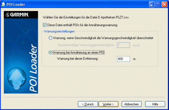

Auch Garmin bietet die Möglichkeit POIs in die Anwendung zu laden. Hierfür wird eine Software (Freeware) von
Garmin benötigt, welche zuvor auf dem PC installiert werden muss. Der
POI-Loader 2.0.
Den POI-Loader gibt es bei
Garmin zum kostenlosen download und wird mit wenigen Mausklicks installiert. Die Funktionen scheinen etwas eingeschränkt zu sein, reichen aber völlig aus. Zum laden der POIs benötigt man die entsprechenden Dateien, welche auf
pocketnavigation.de erhältlich sind. Zuvor ist allerdings eine
kostenlose Registrierung nötig.
Die entsprechende CSV-Datei mit dem gleichnamigen Symbol in ein Verzeichnis speichern und dann dieses Verzeichnis im Auswahlfenster des POI-Loaders auswählen. Zu beachten ist, dass der POI-Loader alle CSV-Dateien in diesem Ordner importiert. Im Menü hat man die Wahl ob man die Einstellungen automatisch (express) eingestellt lassen will oder ob man manuell Änderungen daran vornimmt. Man kann hier grundsätzlich einstellen ob es POIs mit Annäherungswarnung sind oder nicht. Zusätzlich lässt sich dann entweder die Warn- geschwindigkeit oder die Warnung bei Annäherung (in Metern) einstellen. Beide Einstellungen zur gleichen Zeit sind nicht möglich. Will man die Einstellungen manuell vornehmen, so werden diese für jede Datei einzeln abgefragt, dies kann somit bei vielen Dateien schon mal einige Minuten dauern. Alle importierten Dateien werden dann unter Zieleingabe dann Essen, Unterkunft und mehr und weiter mit Anwender-POIs in Kategorien dargestellt. Die Kategorienamen entsprechen den Dateinamen, hier besteht also die Möglichkeit durch Umbenennen der Dateien den Kategorienamen zu ändern.
Die Datenübertragung per POI-Loader dauert nur wenige Sekunden. So kann man nach und nach mehr Informationen zusammentragen und in das Gerät importieren. Man kann allerdings die Ansicht der POIs nicht abschalten, die Punkte die importiert werden, werden auch angezeigt. In unserem kleinen Test haben wir ca. 50.000 POIs übertragen, auch bei dieser Menge gab es keine Probleme.
