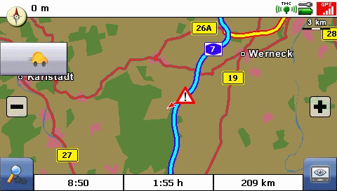

Dank des integrierten TMC-Empfängers kann der PNA465 auch problemlos aktuelle und frei empfangbare Verkehrsstörungen verarbeiten und in eine dynamische Routenführung um- setzen. Dem Fahrer stehen hier drei Optionen zur Verfügung. Erstens das totale Ignorieren von Verkehrsstörungen, zweitens die manuelle Stauumfahrung, bei der die Hinweise und Vorschläge bestätigt werden müssen und drittens die komfortable automatische Stauumfahr- ung.
Prinzipiell kann man sich über alle empfangenen TMC-Meldungen informieren. Gut sichtbar an- gezeigt und verarbeitet werden in der Karte aber nur die auf der Route relevanten Störungen. Die wenigen Fälle, in denen wir auf unseren Teststrecken mit Störungen zu tun hatten, wurden wir rechtzeitig und umfassend informiert. Die vorgeschlagenen Alternativen erfolgten schnell und waren aus unserer Sicht auf Grund der Meldung auch sinnvoll.
