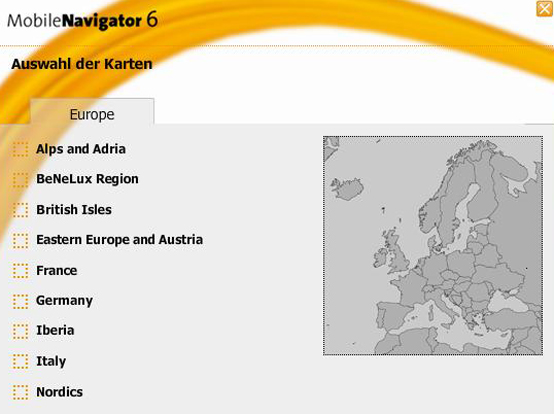

NAVTEQ Kartenmaterial Q4/2005 von 37 Ländern in Europa ist teilweise auf der 512 MB Mini SD-Speicherkarte vorinstalliert und wird im vollen Umfang auf einer DVD mitgeliefert. Das Kartenmaterial ist auf neun Einzelkarten verteilt. Auf dem N100 kann immer nur eine Karte zur aktuellen Navigation genutzt werden, eine länderübergreifende Navigation ist dadurch leider nur kartenweise möglich. Fährt man in ein Land das auf der aktuellen Karte nicht vorhanden ist, muss erst auf eine andere Karte mit den entsprechenden Länderinformationen gewechselt werden.
Einrichtung und Montage
Der Pocket Loox N100 ist bereits komplett vorinstalliert. Lediglich die bekannte Kalibrierung des Displays muss beim ersten Start durchgeführt werden. Auch die länderspezifische Karte befindet sich bereits auf der Speicherkarte. Weiter Karten lassen sich ganz bequem über die mitgelieferte MobileNavigator|6 DVD auf den N100 überspielen. Dazu muss das Gerät über USB mit dem Rechner verbunden sein, dabei wird es als Wechseldatenträger unter Windows erkannt. Der erste GPS-Fix kam nach gut 15 Minuten auf dem Balkon.
