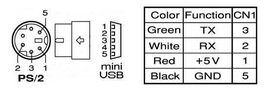

Steckerbelegung der Modularen GPS-Maus
Danke Roland für die das selbsterstellte Bild und die Beschreibung der Steckerbelegungen des neuen modularen GPS-Empfängers von GNS!
Die Belegung des PS2-Verbindungssteckers am Originalkabel und des Mini-USB-Steckers am Empfänger in Draufsicht.
