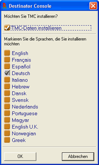

Die Installation der Destinator Konsole funktioniert, nach Eingabe der Sprache und des Installationsortes, schnell, reibungslos und ohne Schwierigkeiten ins Verzeichnis DestinatorApps. Für die Installation der Konsole (ohne Karten) werden ca. 70MB Plattenplatz benötigt.
Dabei stehen jetzt noch keine Karten zur Verfügung. Diese müssen nun separat von CD nachgeladen werden. Die Vorgehensweise hierzu wird im nächsten Abschnitt „Verwendung der Karten“ beschrieben.
