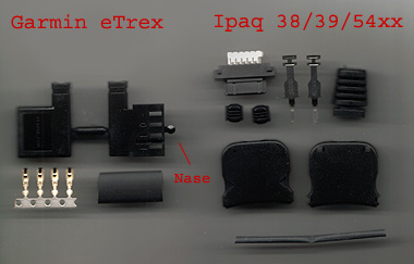

Datenkabel PDA->GPS – 1.Schritt: Kabel und Stecker vorbereiten – 1″ style=“float:right; margin-left:12px; margin-bottom:6px; margin-top:3px; border: 1px solid #000000″ /><P>Als erstes sollte das Kabel an beiden Enden <STRONG>verzinnt</STRONG> werden. Ich halte ein Kabel von einem Meter Länge für sinnvoll. Länger ist unhandlich, kürzer reicht es nicht mehr vom Rucksack bis zur Beintasche. Große Leute müssen also vielleicht etwas zugeben.</p>
<p>Es werde mindestens <STRONG>drei Adern</STRONG> benötigt. Wichtig ist die Länge, auf der die Isolierung entfernt werden sollte.<br />
Ich habe mit einem guten Zentimeter die besten Erfahrungen. (siehe <STRONG>Bild</STRONG> rechts) Nach dem Verzinnen, sollte der <STRONG>Schrumpfschlauch</STRONG> aufgezogen werden. </P><P>Dabei ist wichtig, dass zwischen verzinntem Ende und Schrumpfschlauch noch etwas Spiel ist. Arbeitet man hier zu knapp, zieht sich der Schrumpfschlauch schon beim <STRONG>Löten</STRONG> zusammen und man kann ihn später nicht mehr über die Kontakte ziehen – der Stecker wird dann unzuverlässig!</P><br style=
